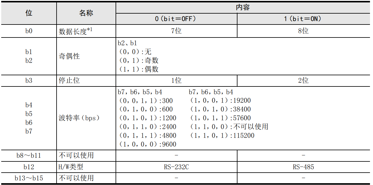

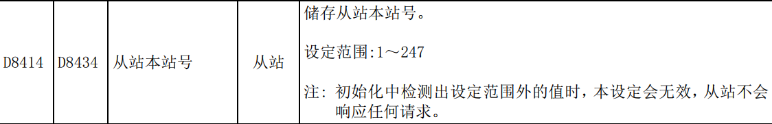

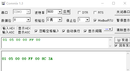

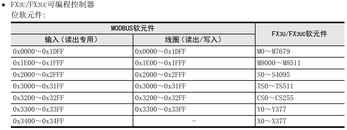

大家看看我那里不对...
数据长度8位,偶校验,1停止位,9600波特率,RS-485接线
想用通讯控制M0-M7

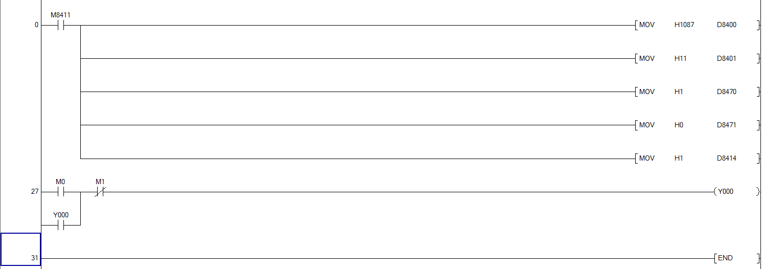

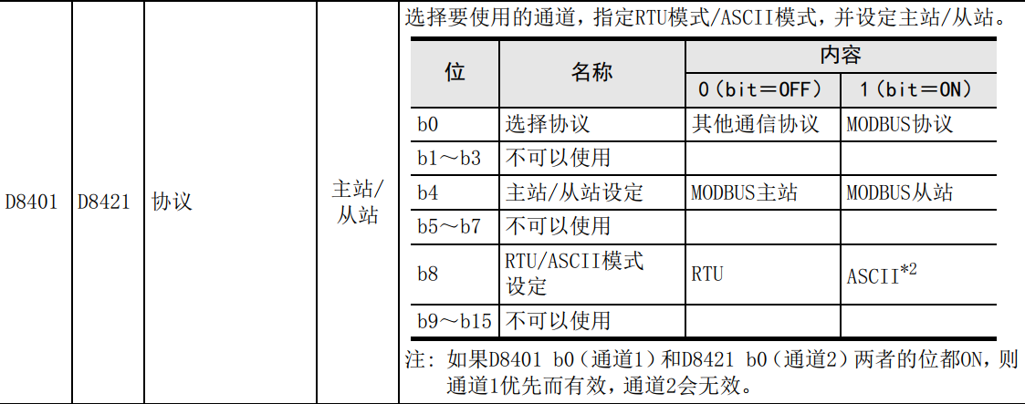

补充:
如果D8470-D8485没有设置时,01 05 00 00 FF 00 对3U从站来说是 把 M0 置位,
如果 MOV H4001 D8470
        MOV H0 D8471
01 05 00 00 FF 00 对3U从站来说是 把 Y0 置位.
我理解的对吗?

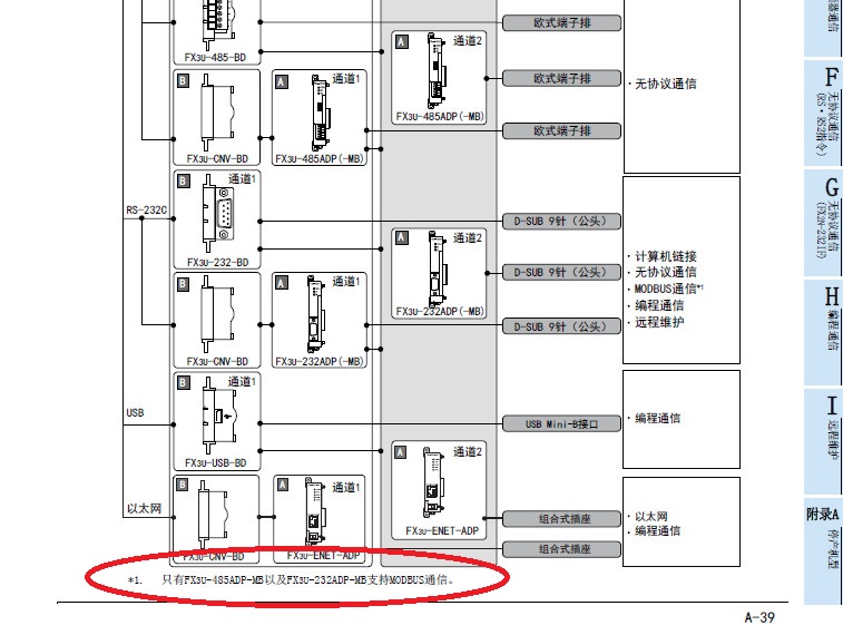

请问你用的是什么通讯模块?

485BD板

4楼  发表于: 2022-01-05 11:04
485BD不支持MODBUS RTU,只有485ADP模块才支持,你可以去看看手册

7楼  发表于: 2022-01-06 14:23
控制从站,使用485BD,采用N:N网络通讯可以

8楼  发表于: 2022-01-08 14:28
引用第1楼方奇10010于2022-01-03 20:49发表的  :
补充:
如果 MOV H4001 D8470
        MOV H0 D8471
你的理解沒錯,不過D8470-D8485設置功能只能用在FX3U
