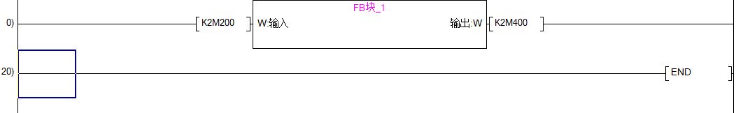

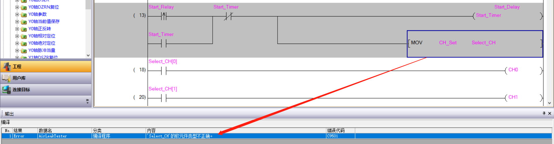

在LAD中,我们可以这样输入:LD M100 MOV K4 K2M200
我要在FB块中也实现这条指令,该怎么弄?数据类型该怎么设置呢?

在FB内数据类型为字,在输入或输出端口填 K2M200即可。

引用第1楼崇庆阳光于2022-01-03 10:39发表的  :
无法编译!!

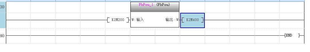

4楼  发表于: 2022-01-03 11:11
引用第3楼崇庆阳光于2022-01-03 11:04发表的  :
FX5U
[attachment=263196]
FX3U
我是要在FB块中实现,这样的。

6楼  发表于: 2022-01-03 11:19
引用第5楼崇庆阳光于2022-01-03 11:16发表的  :
在FB内部用标签实现程序会较复杂一些的
达到同样的功能,程序越简越好,是吧?
我这是个公共块,做好了,外部只要输入就可以了,这个功能包括在块里。

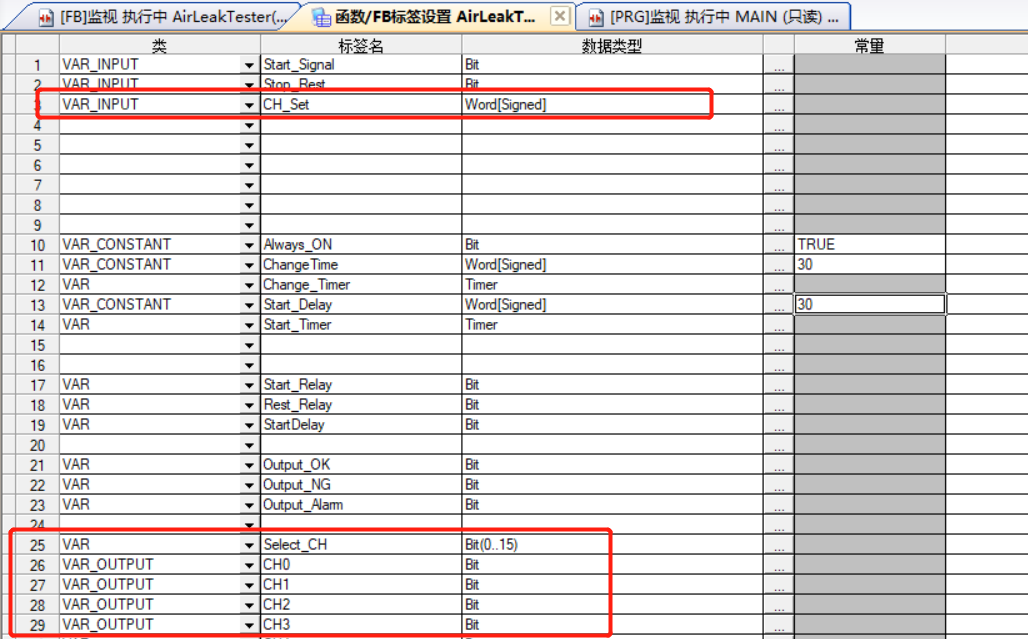

9楼  发表于: 2022-01-03 16:09

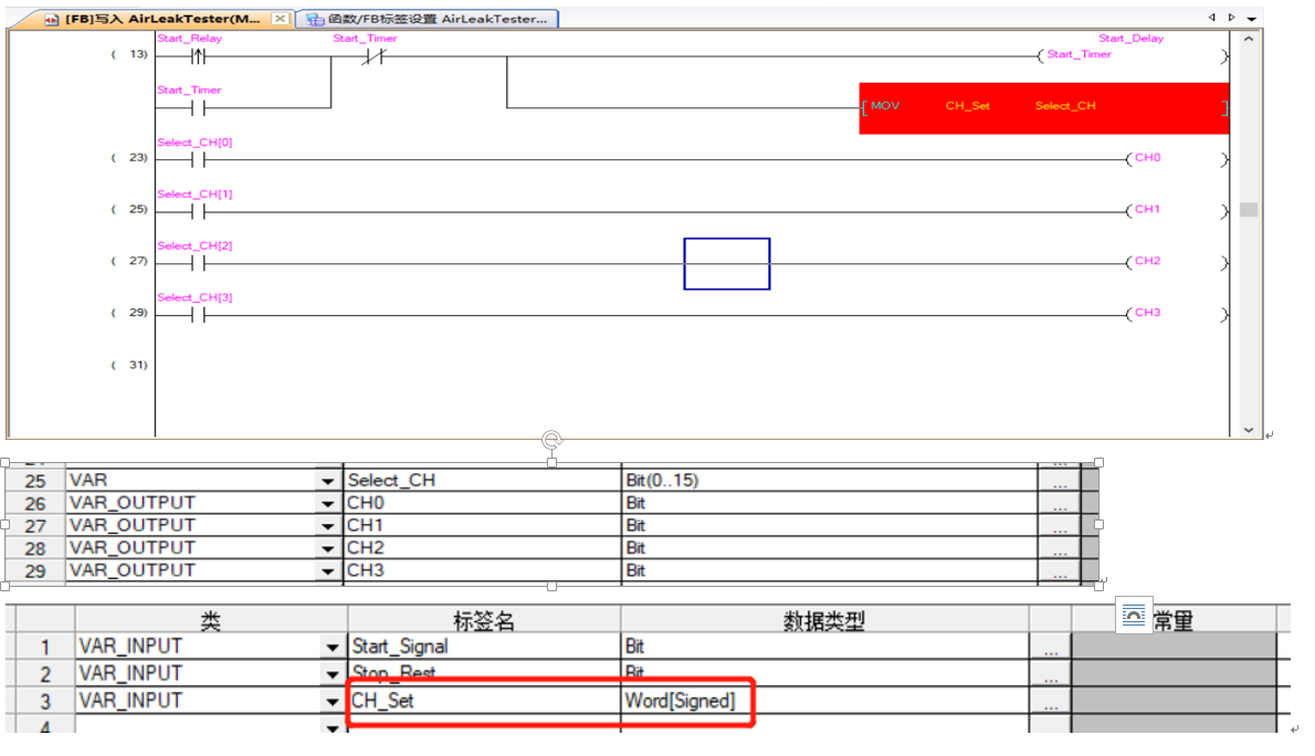

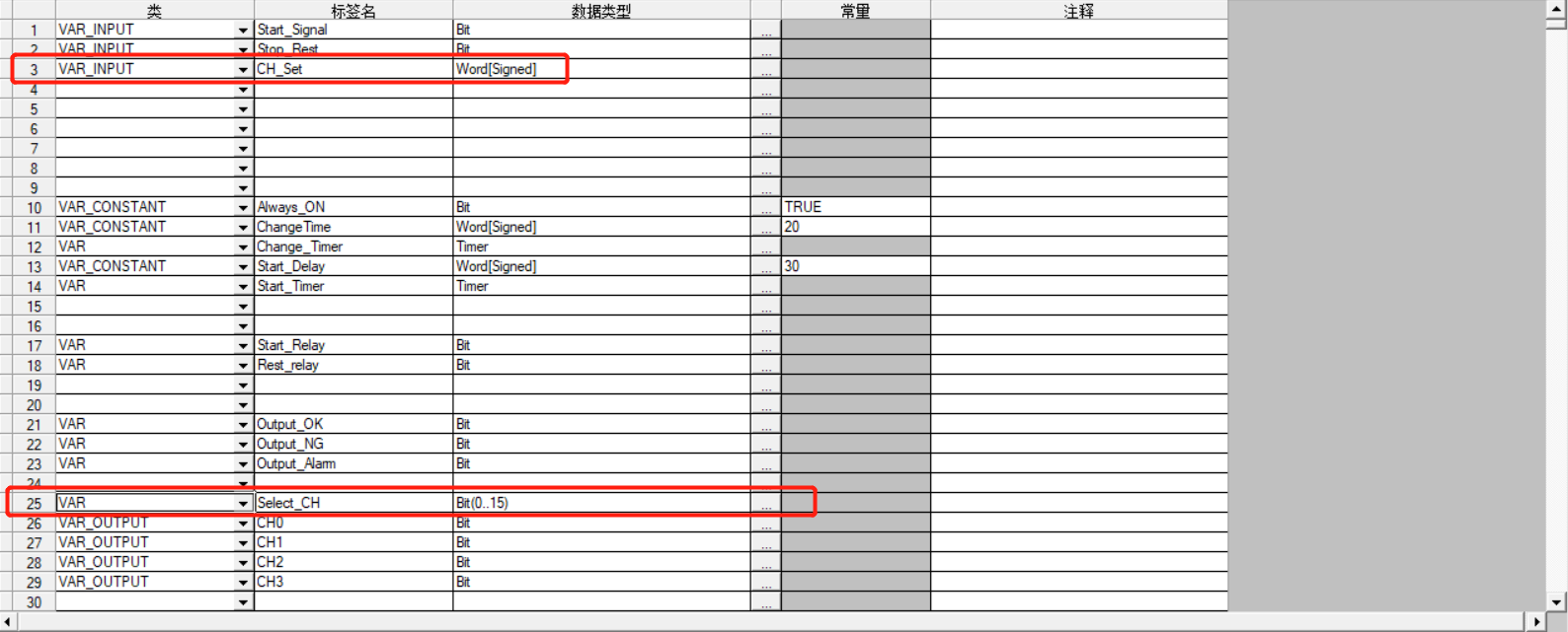

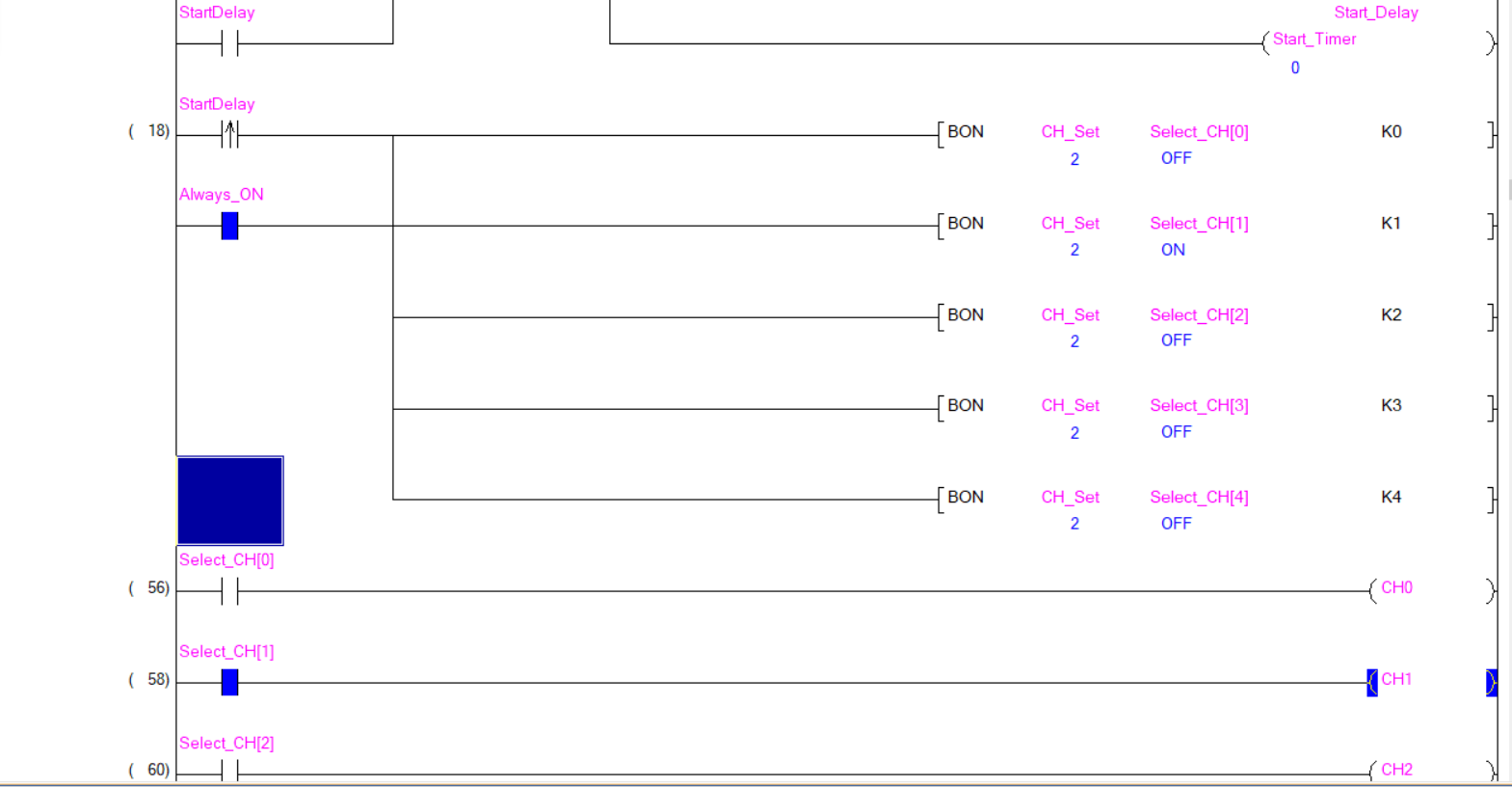

已经解决了。还是要多看手册,一个BON指令让我豁然开朗。
解决后的程序如图所示,提供上来给不知道的人提供一种方法。
有不知道的可以相互交流。
