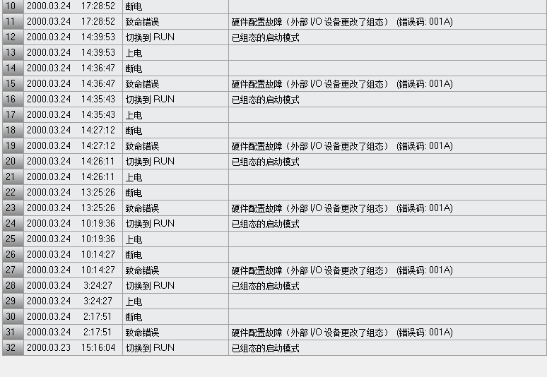

求大神分析原因,PLC用了半年后问题就来了,硬件配置故障(外部I\O设备更改了组态)错误码001A

是不是更改了SMB的标示位?CPU设置里面有一项设置时运行配置错误,把这个打钩
