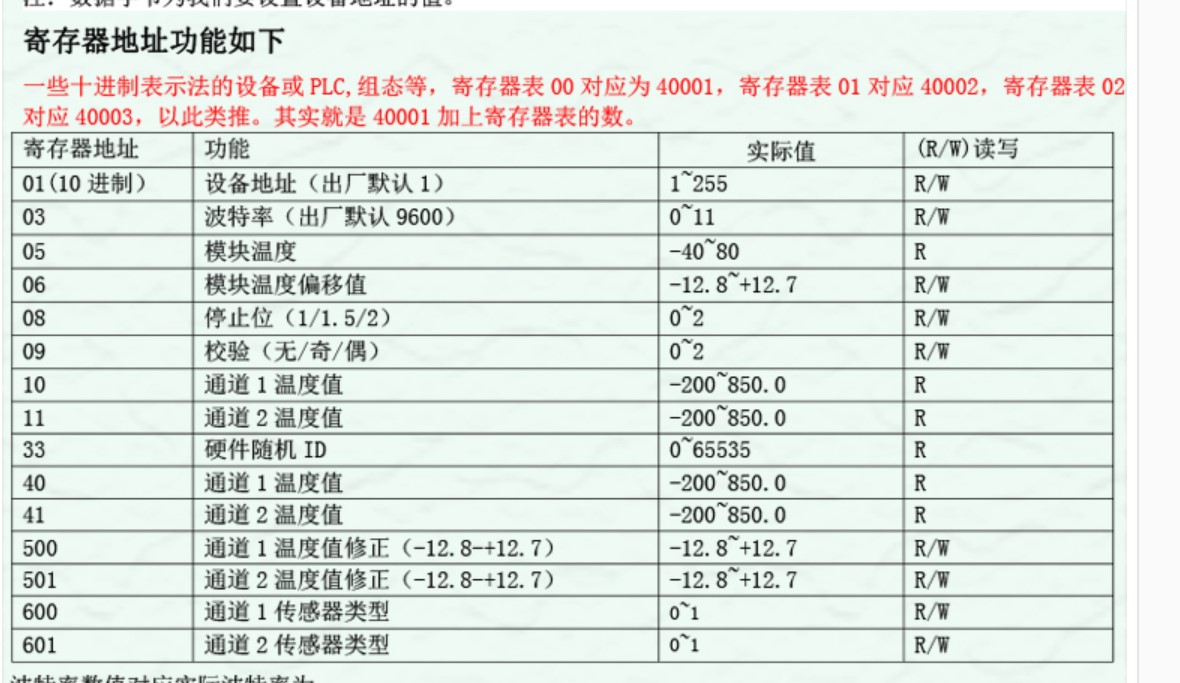

信捷PLC怎样读取这个地址的温度

你图片中的红色文字已经说明怎么用了

modbus的吧

按你红色文所描述的,温度1的MODBUS地址:40040,温度2的是40041
只读寄存器地址。站号地址40001 通讯波特率地址40003,通读格式与校验方式分别是40008 40009
40010 40011也是温度通道1与2的温度地址。

实际上不管他什么地址,读一下再说,又不犯法,把所有的地址扫一遍,找到自己想要的数据就行了,试一试是最好的方法
