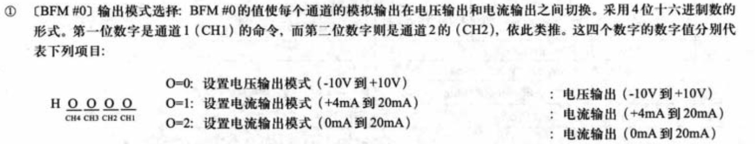

请问大神Fx2n–4Da模块里的Top T0 T0 H3000 K1这段程序是设置通道1到3都是电压模式,通道4是关闭吗?,求解释清楚

对,详细参数参考下面

我就不明白那个3是不是关闭通道

沒有這樣設定0 1 2三種設定

4AD有3,因为输入会受到干扰。4DA没有3这个选项不用关闭通道
,你参数写错了吧
