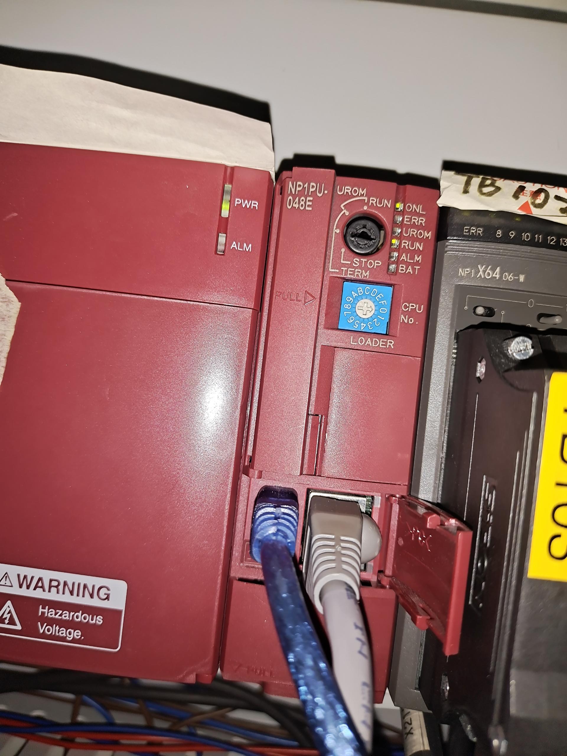

描述:程序上传不能
描述:plc型号
有几个想请教各位!
1.富士plcPU048E用D300win怎样可以上传程序。因为我有两台机器,1号机CPU坏了换新的 我想把2号机程序上传后下载到1号机上使用。
2.我找了一个富士的程序下载进plc,PLC出现报警,显示CPU严重故障。这个是程序问题还是其他问题。
以上还请大师教下,小弟先谢谢了!

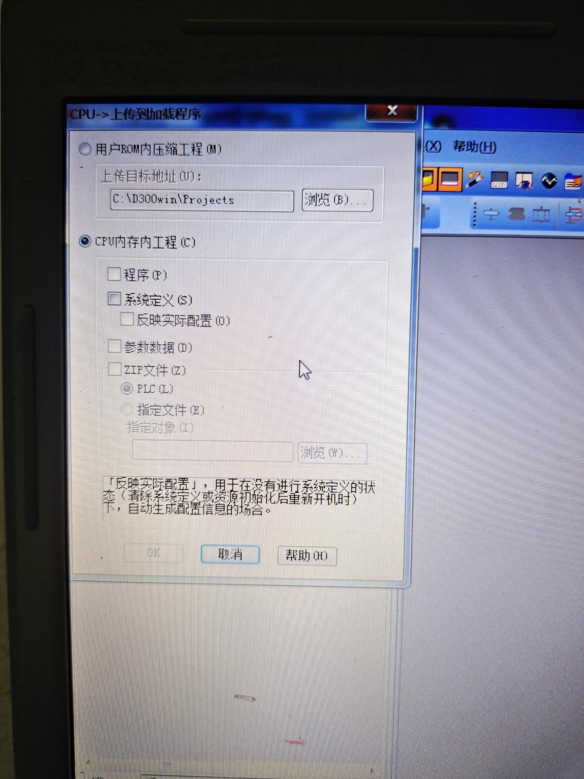

3楼  发表于: 2021-12-27 15:57
连线你的PLC,然后选择Passwrod,如果有设有2级或以上密码,你需要输入对应等级密码后才能上载。

引用第4楼苏格拉没有底于2021-12-29 09:49发表的  :
大神  有没有默认的密码
No Sir 没有默认密码,因为默认是不设定密码。

7楼  发表于: 2021-12-29 15:05
能上传,就是上传的程序看不到元件地址。

10楼  发表于: 2022-01-05 09:48
目前是可以连线的,但是我不知道对应等级密码是多少。
