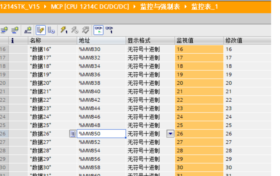

大神指导下三菱间接指定V,Z
在西门子要如何实现

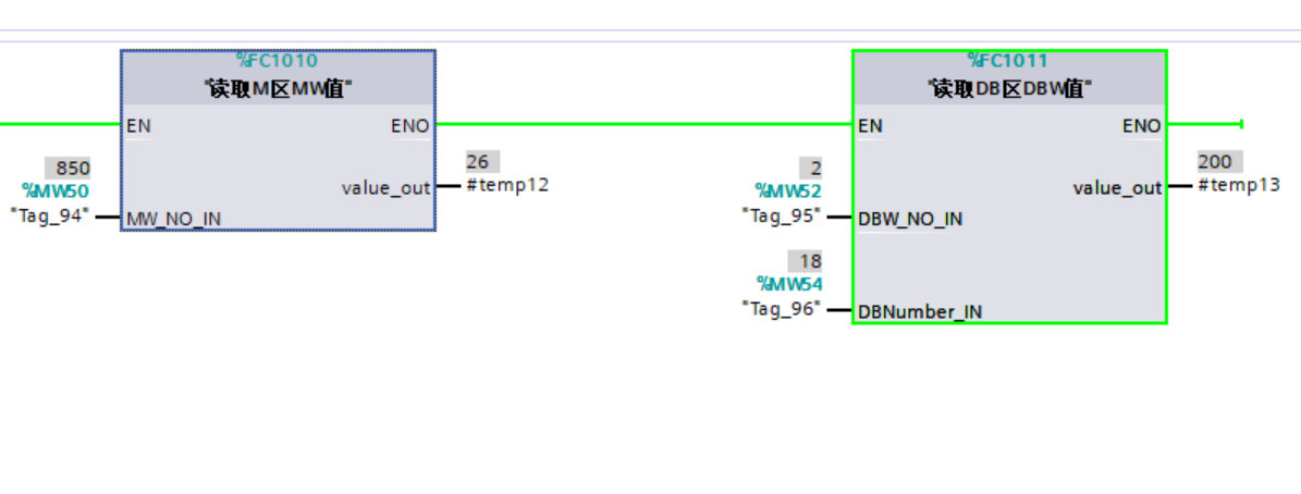

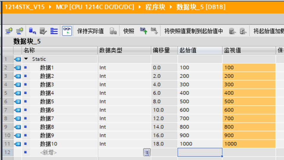

西门子用peek指令可以读取I区,Q区 M区,DB区地址
如图,测试OK可以使用

非常感谢指导
