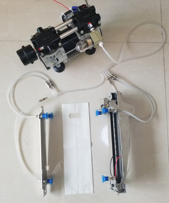

手工爱好者,网上自学了点电气知识,想搞个真空吸盘开袋玩玩,遇到点问题真心求助各位大佬!!

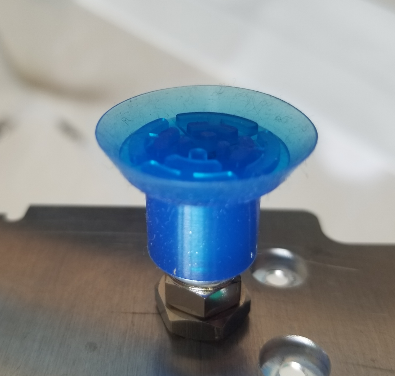

整体线路如下图所示,气源用的是藤原的无油真空泵(流量:51/MIN,真空度:-0.098Mpa),通过硅胶软管连接6个真空吸盘(盘径25mm),每个吸盘都连接一个止回阀。要打开的是中间白色塑料袋,外面装奶茶的那种袋子。
动作是:左右吸盘分别吸住塑料袋的两侧,然后吸盘拉开一段距离,把塑料袋打开即可。
现在的问题是吸盘的吸附力特别小,即使是换了个更大的真空泵(流量:158/MIN,真空度:-0.098Mpa)效果还是不好,稍微用点力袋子就掉了,完全吸不住。
还有就是,如果只接一个吸盘的话,吸附力还是挺大的,但接6个吸盘时吸附力就很小了。
麻烦请教下大佬们,这到底咋回事?应该怎么修改?
是少了什么元件吗?是不是不能用硅胶软管?还是真空泵不行?
补充。。。
今天试了下把6个吸盘都摁在小桌面上,吸力非常强,甚至可以稍微把桌子抬起来。。。
但用来吸图里面那个白色的塑料袋就是不行。。
这么看来应该不是漏气了?
难道是吸盘的问题?按理说我买的也是专门的开袋吸盘啊

真空泵有点小了,加一个储气罐试试!

换真空吸嘴试试…

泵太小,流量太小,像玩具. 只要吸盘有点漏气就无法使用了.
将就:
* 增加一个储气罐
* 用大管连接大点的分气块
* 分气块到吸盘用小管

吸力小也可以,只要你跑气就不行

你滴保证你气源压力至少稳定在0.5MPA以上。

流量太小了,加个真空罐,逻辑阀会不会大了点?
这么看来应该不是漏气了?

那就是吸盘太多,不确定因数加大。有个别吸盘跑气了。

先测负压确定是否在漏气?那个环节漏气?漏气有可能是吸盘问题,太硬了造成吸盘与工件密封不严,希望能帮到您
