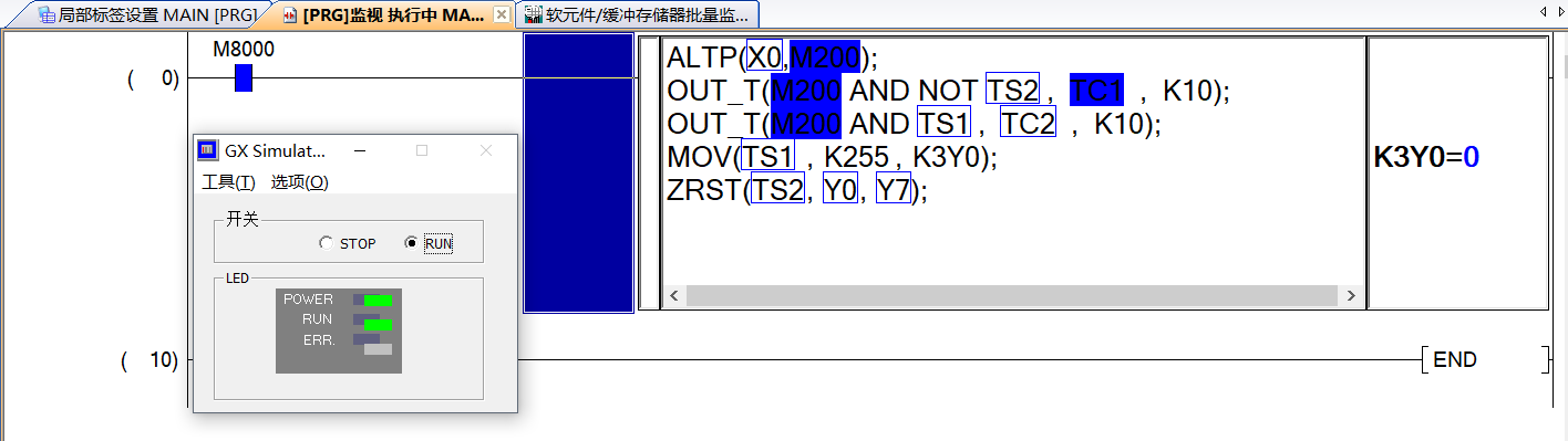

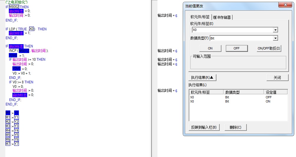

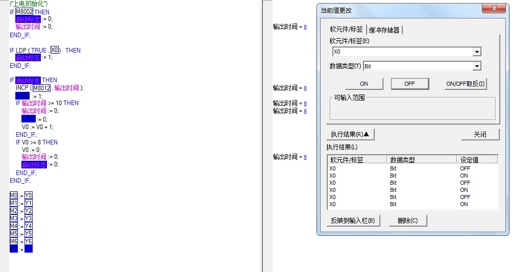

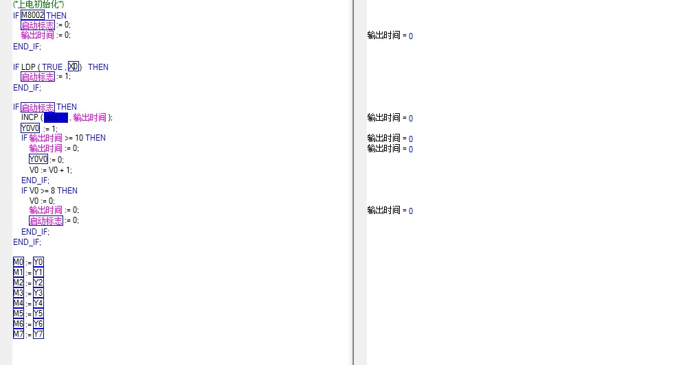

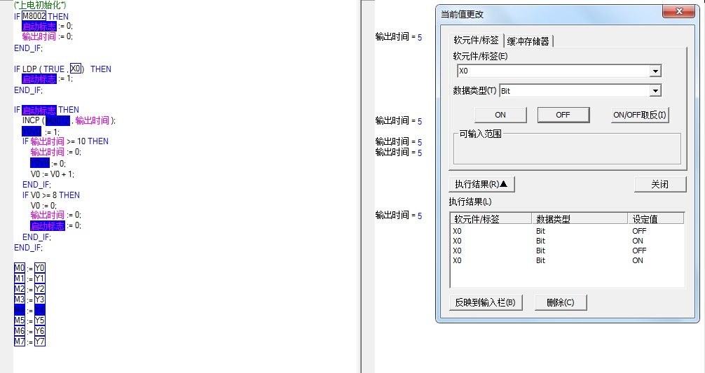

刚好前段时间做了一个项目,是用三菱FX3U的ST语言写的程序,目前有点经验。
http://www.ymmfa.com/read-gktid-1723418.html
刚才我用FX1S写的图片中的代码,报错软元件超范围,不能通过编译。然后又把PLC类型改成FX1N和2N,能通过编译,但不能仿真。FX1N和2N仿真出错。把PLC型号改成FXU后能仿真。效果如图。
[attachments=262893]
[attachments=262894]
[attachments=262895]
[attachments=262896]
[attachments=262897]

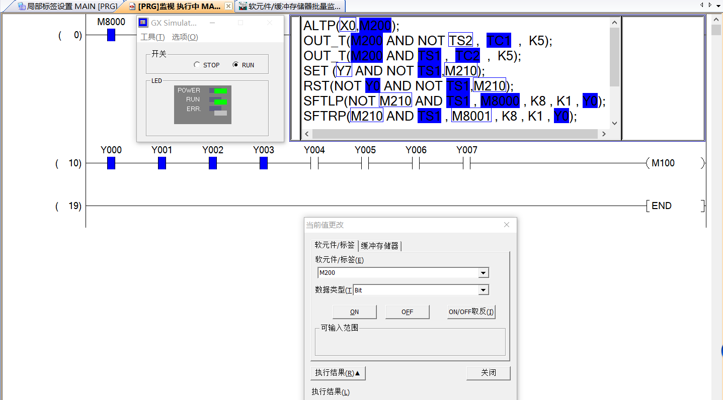

ALTP(X0,M200);
OUT_T(M200 AND NOT TS2 , TC1 , K5);
OUT_T(M200 AND TS1 , TC2 , K5);
SET (Y7 AND NOT TS1,M210);
RST(NOT Y0 AND NOT TS1,M210);
SFTLP(NOT M210 AND TS1 , M8000 , K8 , K1 , Y0);
SFTRP(M210 AND TS1 , M8001 , K8 , K1 , Y0);

有点不理想,你可以改一下

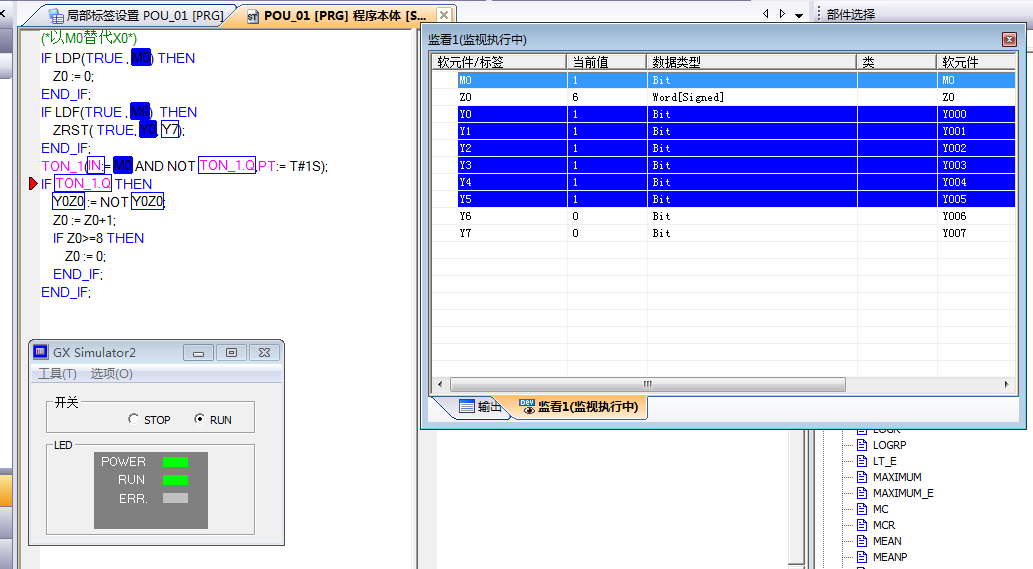

发表于: 2021-12-24 09:51
只需声明一个 TON实例即可,源程序如下,可原文拷贝测试
(*以M0替代X0*)
IF LDP(TRUE , M0) THEN
Z0 := 0;
END_IF;
IF LDF(TRUE , M0) THEN
ZRST( TRUE, Y0, Y7);
END_IF;
TON_1(IN:= M0 AND NOT TON_1.Q,PT:= T#1S);
IF TON_1.Q THEN
Y0Z0 := NOT Y0Z0;
Z0 := Z0+1;
IF Z0>=8 THEN
Z0 := 0;
END_IF;
END_IF;

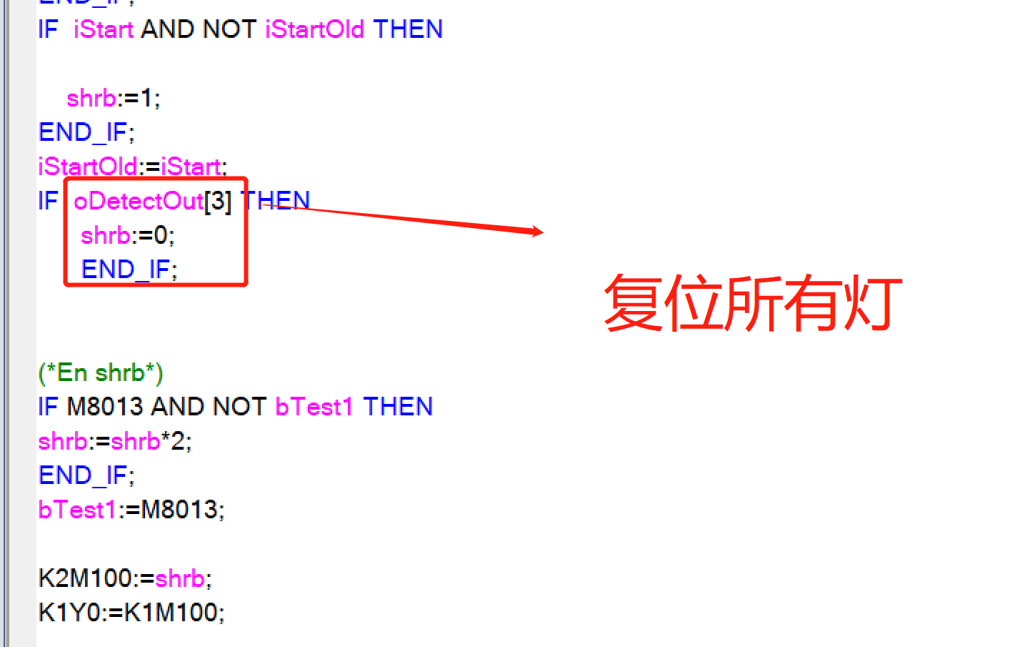

稍微改一下逻辑就行,按下启动过后 依次点亮
