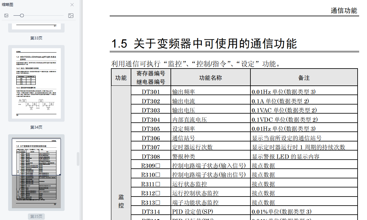

松下变频器VF200通信读取当前运行频率,通过走MODBUS-RTS协议方式。请教其地址是那个??

K301当前频率

没有K301这个参数

松下VF200变频

三楼正解 !
