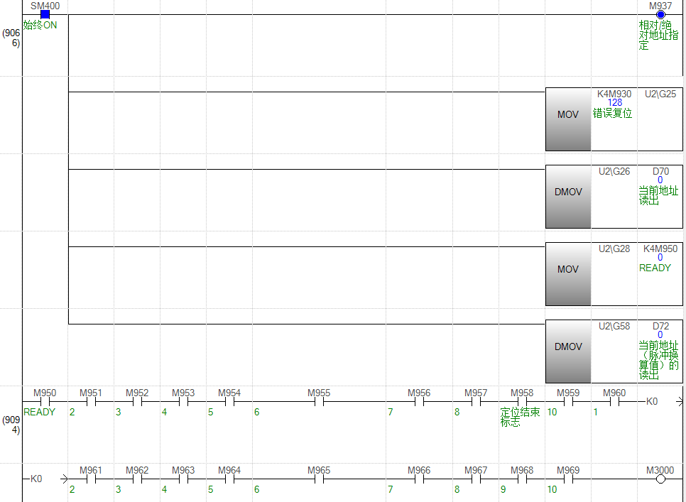

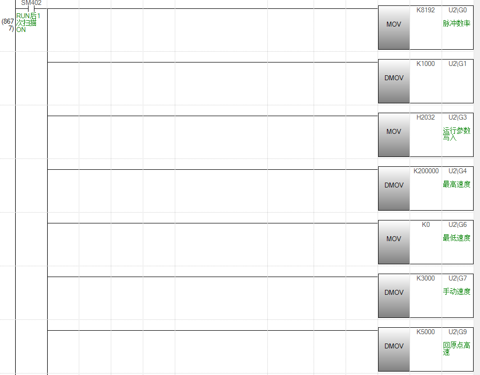

3U-1PG安装在FX5UPLC-扩展模块后面,已加FX5-CNV-BUS,按手册设定参数如下图,正反转信号没有输出,找不到原因,求助,谢谢!!!
1PG-ERR没有报警,PORER常亮

系统:FX5U + FX5-CCL-MS + IO扩展 + FX5-CNV-BUS + FX3-1PG

不够,原机器没有步进,后改动加了5轴,库存1gp就这样用上了

1PG不用写这么多吧?
最关键的两个数值
位置 K17
速度 K19
没看到哟。

感谢,已搞定,1pg站号搞错了,挂5u上站号是NO.3
