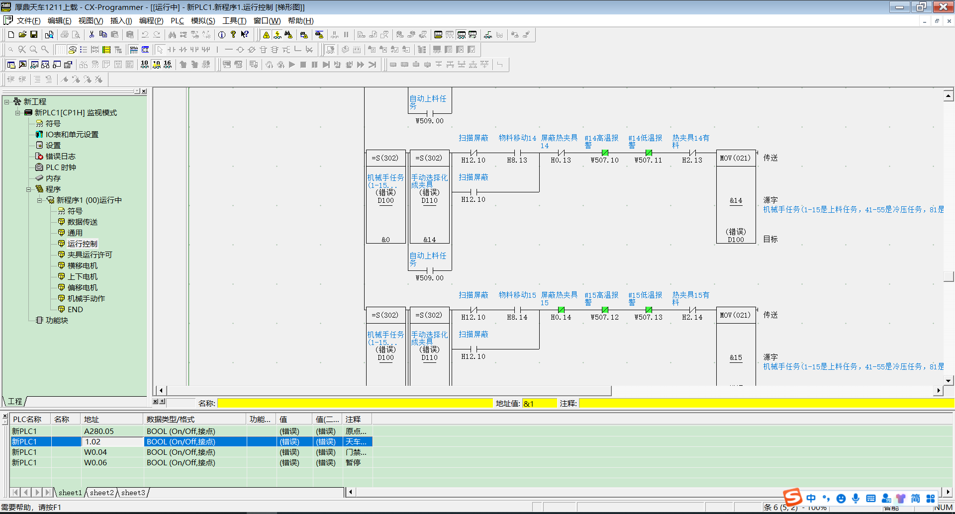

欧姆龙plc程序,有时候,赋值显示错误,输入也是,这时输入信号无效,传感器是好的

换根好点的通信线
