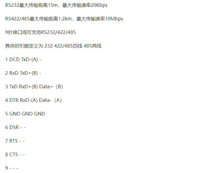

线最长可以做多长?

引用第7楼冠军欧洲于2021-12-11 08:29发表的  :
线最长可以做多长?
