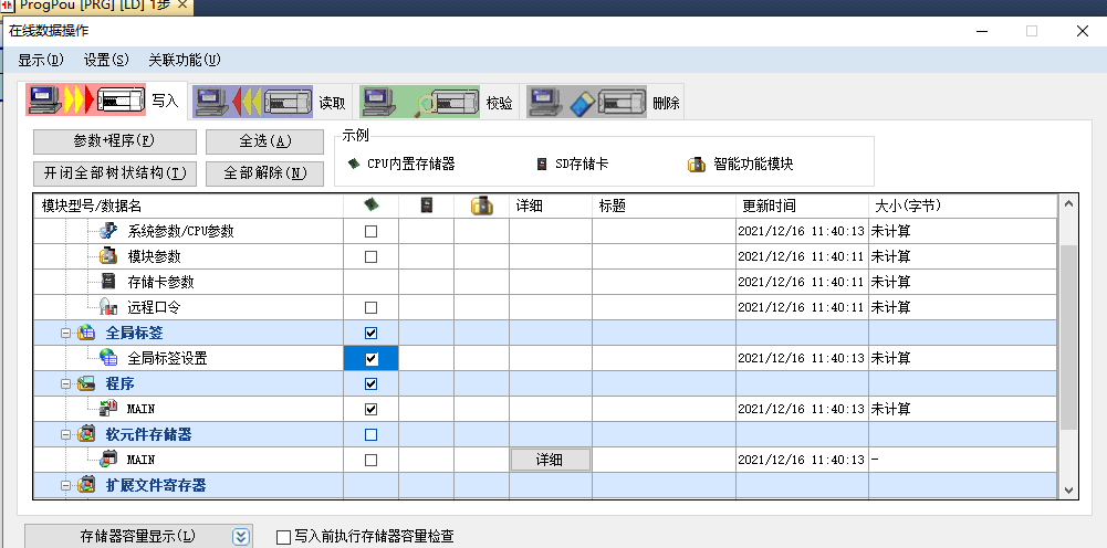

GX WORKS3 标签注释(不是软元件注释)下载时会自动下载到PLC ,要怎么样设置不下载标签注释。

发表于: 2021-12-11 10:37
下载的时候不够选

发表于: 2021-12-13 14:42
写入时不要选择就可以

发表于: 2021-12-15 10:28
引用第2楼biaogege520于2021-12-13 14:42发表的 :
写入时不要选择就可以
好像没有这个选项

发表于: 2021-12-16 11:42
引用第3楼shenqiu于2021-12-15 10:28发表的 :
好像没有这个选项
全局的标签有这项的 局部的不清楚了
