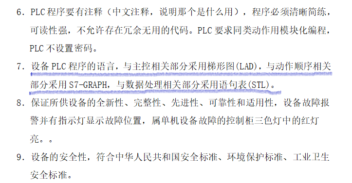

请教各位大神,最近公司谈了一个项目,需方要求用西门子1200的plc,对程序语言有如下要求,上图所示,这个程序能做出来吗?模拟量能用语句表(STL)编程吗?

能啊能啊能啊

可以的

1200有GPAPH?

我想一个项目使用1200系列,应该不是太复杂的项目。然后需要3种语言编写程式,是检测您们的技术能力还是觉得他们的维护人员牛叉,还是。。。。。。
依照这个项目的需求,报价难道不准备起飞?简洁明了,可读性强,不允许有冗余代码,结构化编程。。。可能是对方技术人员想借鉴相关经验吧。我看过的德国设备代码也未能达到他们的需求。。。。

很多写技术要求的都是二把刀,前段时间遇到一个技术要求用PROFIBUS-DP,指定的PLC、HMI都是PROFINET。

S7-1200只支持LAD,SCL,FBD,那个工厂完全是为了装逼吧,和有些面试官一样,显得自己懂,结果是半罐水。

我现在做的德国的设备用4种语言写

可以的,实际见过。

引用第8楼langui于2021-12-09 16:03发表的 :
说的很对,这个工厂写这样的要求,分明是不懂装懂。
