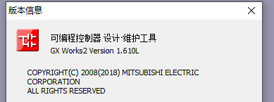

新电脑 win10系统 使用gworks2 遇到各种问题
删除修改复制 都会莫名其妙换行
win7的时候就没有这个问题
试图开启兼容win7模式 问题依旧
各位可有良方
当前的版本是 gworks 1.576A

insert 键按一下

    确实 可以解决

    下1.610L版

    看一下光标那个蓝色的框是不是变成紫色了,是的话就是进入插入模式了,这种模式不需要提前插入空行就可以直接插入多个带程序的行,按一下Insert就可以退出了
