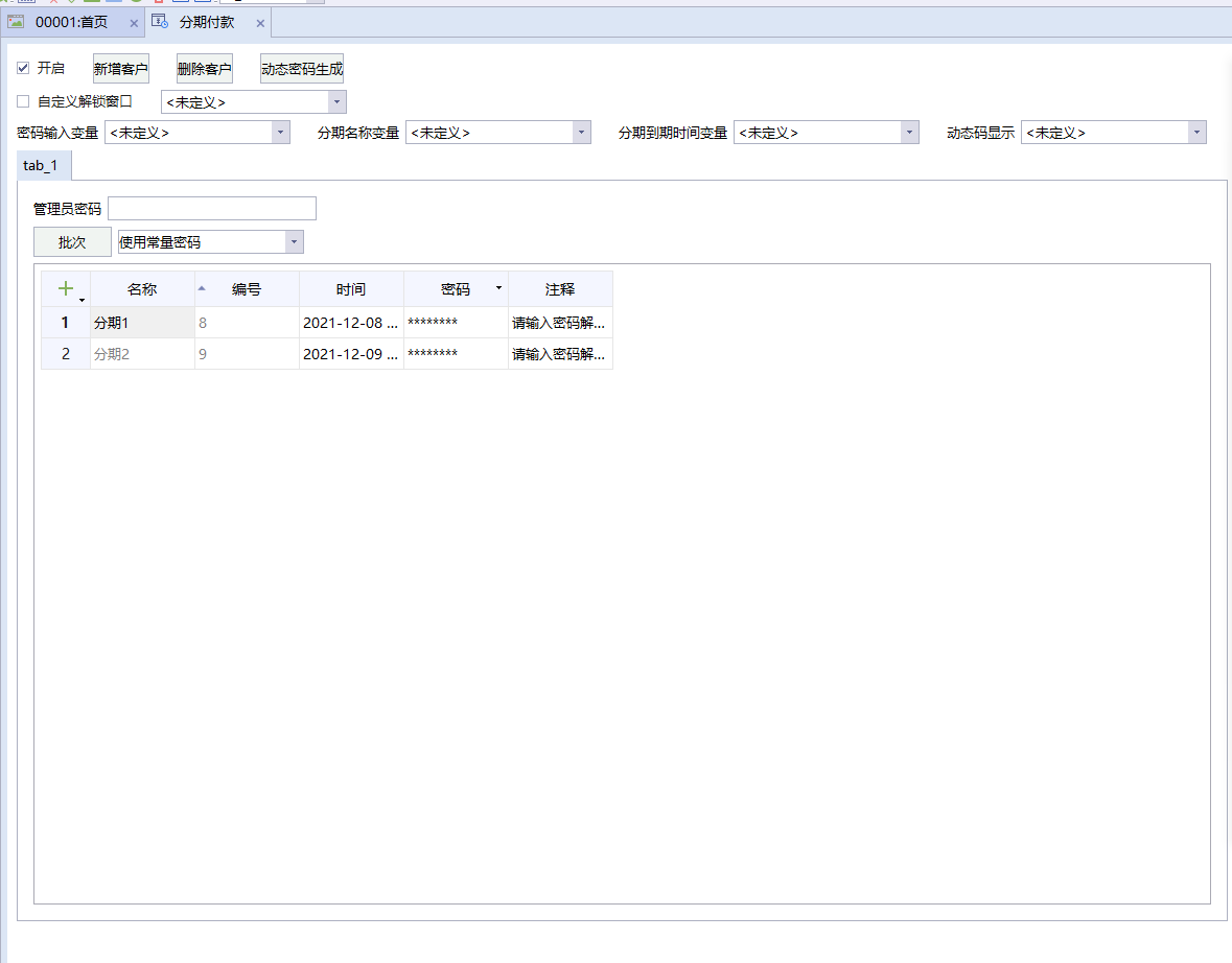

请教关于汇川IT7100S触摸屏,分期付款功能问题

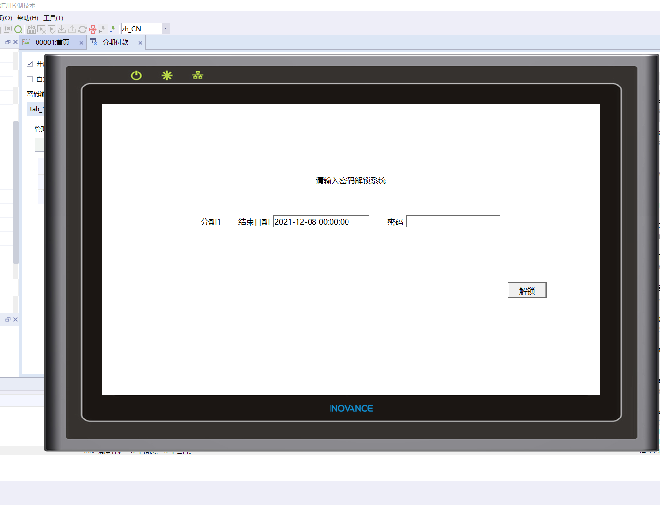

我选择的使用常量密码,设置了一个分期日期,2021-12-08 00:00:00,也勾选了开启,然后下载进入触摸屏之后,无法弹出解锁画面,但是我点击离线模拟的时候,在模拟画面里,却可以弹出解锁画面,在实际触摸屏上就是不行。

和PLC通讯OK么?国情需要,不付款就锁机

发表于: 2022-11-14 08:44
这个在下载的时候要把保留分期取消勾选,才能到时间弹出这个画面。
