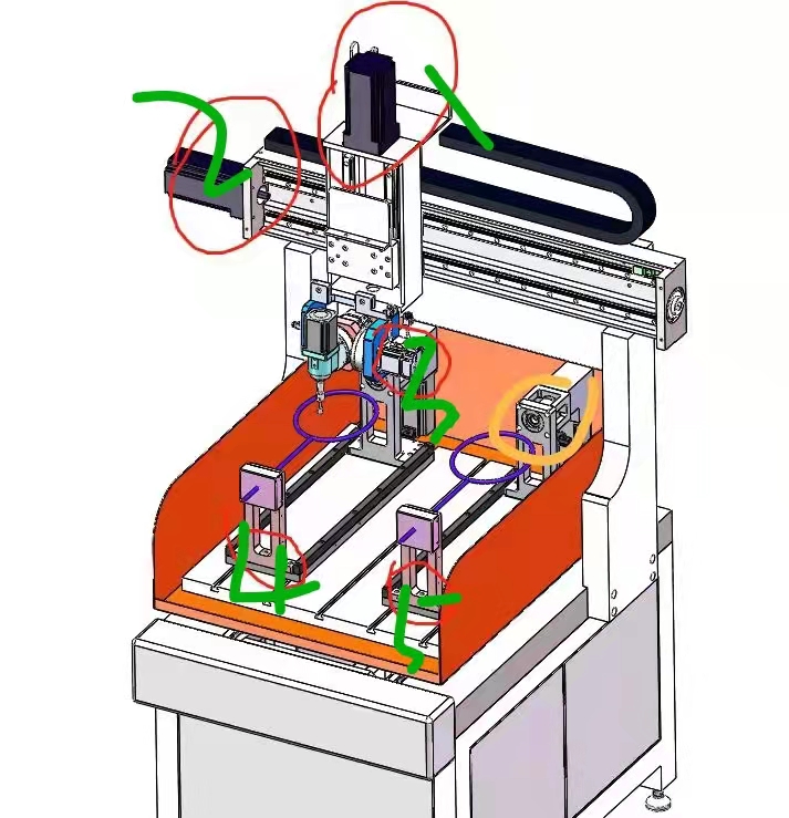

大家有做过FX5U带6轴做插补项目吗,电气外包报价应该多少

1楼  发表于: 2021-12-05 19:10
设备20%费应该差不多吧

2楼  发表于: 2021-12-05 19:39
那要看是怎么交货的?附带售后的话那就另算,至少一个轴4000.

3楼  发表于: 2021-12-05 22:15
看你动作复杂程度了

4楼  发表于: 2021-12-06 09:14
引用第2楼lqk666172于2021-12-05 19:39发表的  :
你们说的售后是指的什么  是机器出厂家门就算售后了吗(前提:才场内设备程序已调好)  还是按照起始谈的项目要求?

5楼  发表于: 2021-12-06 09:16
我们是  喷胶机  走矩形或者圆形走胶    报价是成本价的 10%利润
12轴   8ethercat +4步进

6楼  发表于: 2021-12-06 10:28
你这个好像是锁螺丝机

8楼  发表于: 2021-12-08 14:25
引用第7楼陈大饼于2021-12-06 10:43发表的  :
语法错误,就你自己看得懂。
报价就是  包含接线硬成本 程序免费  算一个工时费按正常工资算 所有汇总一个基本成本 *1.1就是报价    0.1就是我们的利润
(人工+运动控制器+伺服 成本8W  我们报8.8W)
插补:  我们是2轴插补  画矩形 或者画圆形  后续轴 完成工艺全套动作   用在包装行业
葡萄酒盒子  茶叶盒子之类的

9楼  发表于: 2021-12-08 14:47
引用第8楼18857713026于2021-12-08 14:25发表的  :
你这人工里面就接线人工  写程序不需要人工了?现场调试不存在人工?

10楼  发表于: 2021-12-08 16:56
引用第9楼wangnaizhi于2021-12-08 14:47发表的  :
BOSS的意思  一套有3000利润就可以做    其他我们不管
现场这些 我知道的  都是免费服务的

11楼  发表于: 2021-12-08 17:08
FX5U不能走圆狐插补的。用FX5-40SSC-S、FX5-80SSC-S
