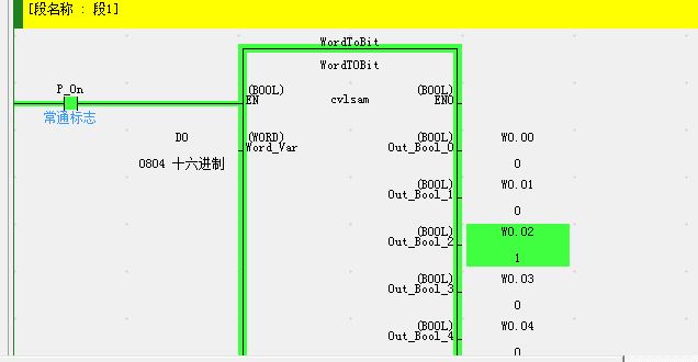

赐教:cx-programmer环境下,在功能块内是否可以将word拆成bit?
在循环程序内我知道怎么操作,在功能块摸索不到方法,各位老师赐教下

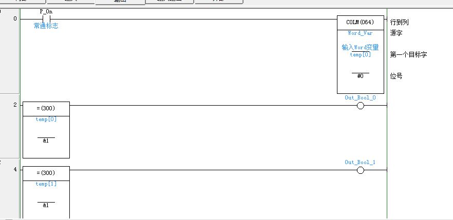

行到列可以吗?
行到列是怎么写程序呢?

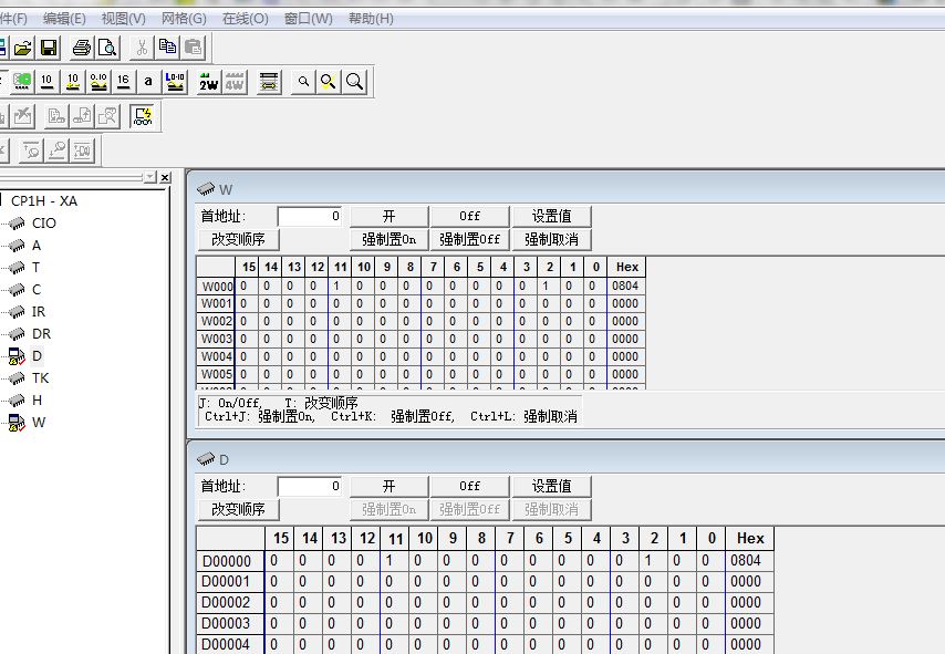

发表于: 2021-12-03 16:13
程序真的是非常简单,但是编写起来真的十分麻烦,主要是CP-P不支持批量变量的定义。
Good Luck~

引用第3楼gary2233于2021-12-03 17:31发表的 :
直接把D0 move到W0,然后用w0的位就行了
在FB中,不应该使用全局变量
