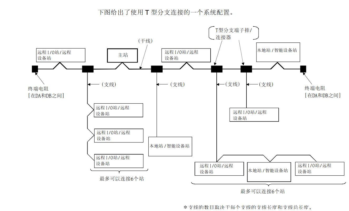

例如站号分别是0,3,5,7,9,11
电缆是否必须从0-3-5-7-9-11,0和11为终端
如果为了走线方便,打乱顺序可以吗?比如3-0-9-7-11是否会影响通讯或者无法通讯?

我没有按照顺序链接的,使用没问题。最远的要接终端电阻。

只要串起来就行,站号没有顺序要求

站号不但可以不按顺序排布,还可以T型结构连接

星形也可的

电缆连起来就可以,不用按照地址顺序走线。

多数品牌的总线通讯站点不是必须按照顺的,
三菱的CCLINK通信也不需要按照顺序。
