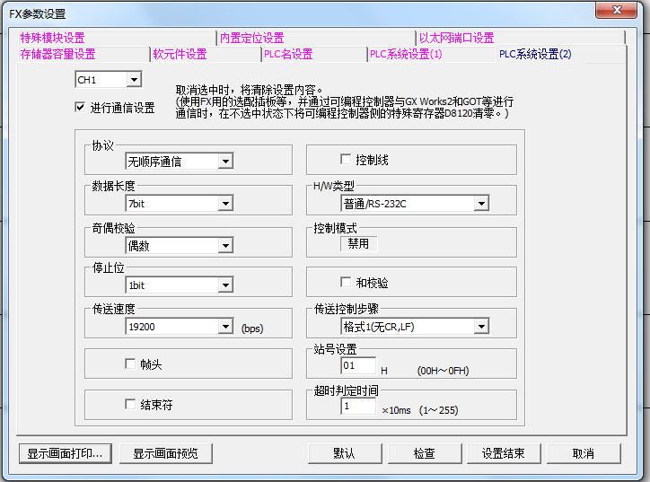

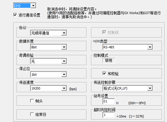

我用一个3U的PLC用232通讯和触摸屏连接,再用485通讯连接一个减速电机的驱动器,232通讯没问题,但是485出问题了。
减速电机通讯我用轮询,分别来进行速度写入和启停写入,但是电机的响应会在10-30s以后。用串口工具监控发送的指令都是正常没有延时的。
我的思路是速度设置好,点击启动或者停止,PLC就会一直交替发送速度和启动的报文
问题已解决,M8122用上升沿信号驱动就没有延时了
附一张PLC与触摸屏232通讯的设置

通道1是PLC和屏通讯的,485用通道2没错吧?通道2配置好后,我设置的D8120,M8122,M8123,还有没有其他要设置的了?
