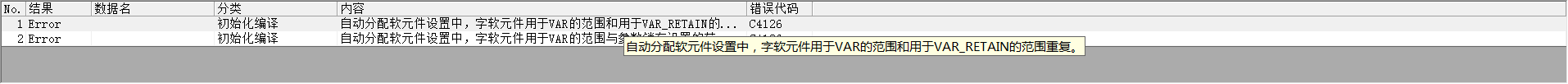

L系列PLC选择标签后,在选择锁存时,设置D区锁存后,编译时提示报错。求大神们指点

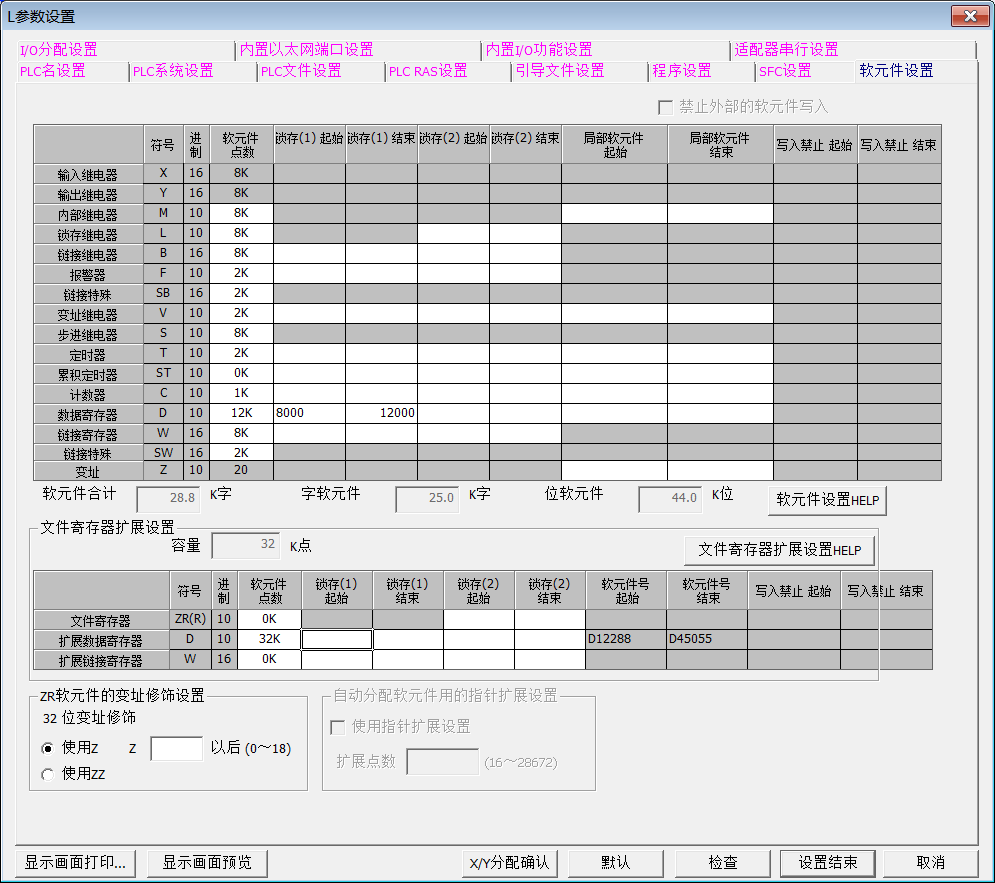

设置如下图

类要选择  VAR_GLOBAL_RETAIN

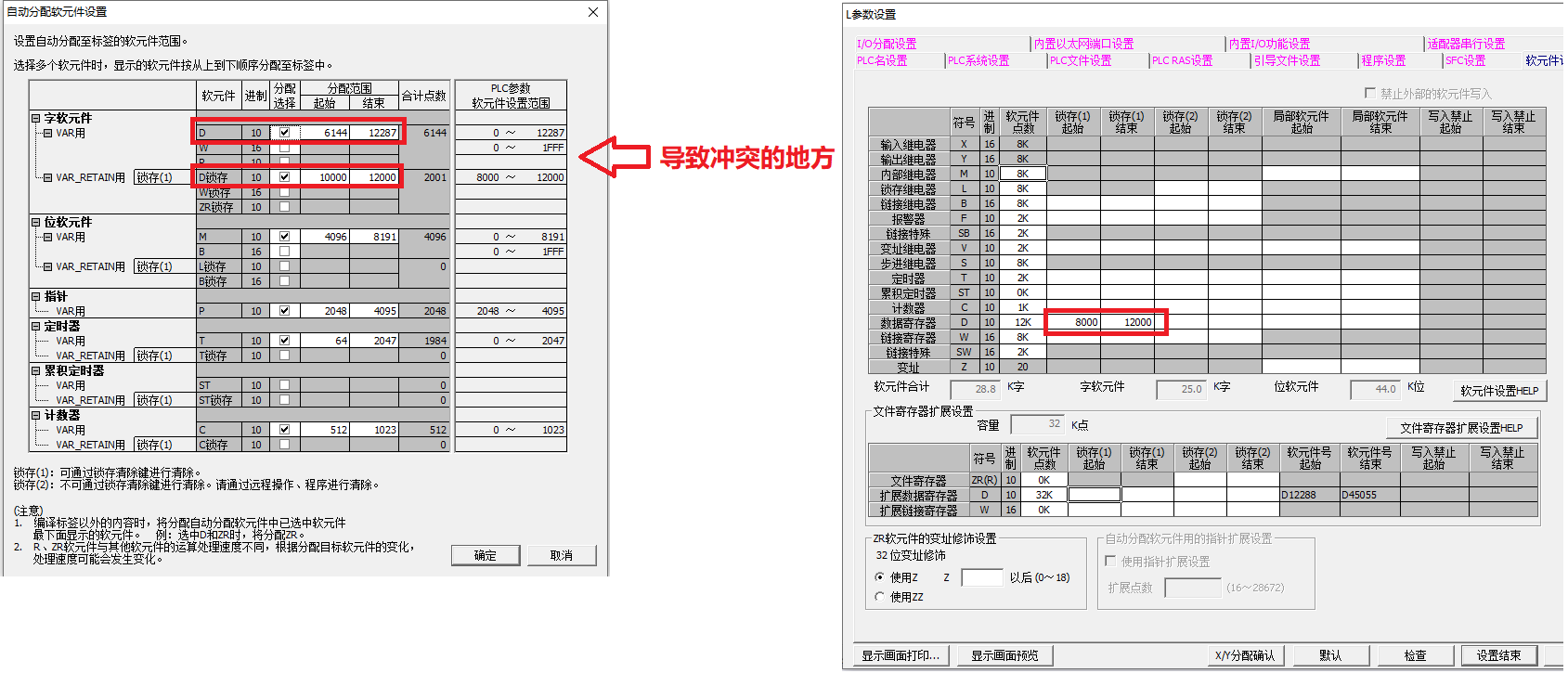

自动分配软元件中 不带锁存的局部标签默认是分配D6144-D12287
你在参数中设定了D8000-D12000为锁存软元件了,导致冲突,所以会报错。

    引用第3楼枫落云端于2021-12-02 09:53发表的  :
    红框框和红箭头是咋个做的呢?
