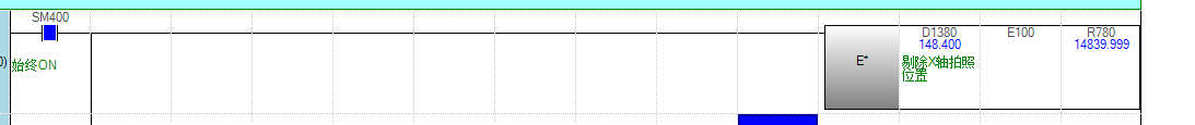

看下 这浮点 咋算的不对了

没啥不对,浮点数是个无理数,在PLC内部应该是转换成2进制计算的,你扩大了100倍,涉及到四舍五入了,产生一点小误差

嗯 不纠结

就是这个理
