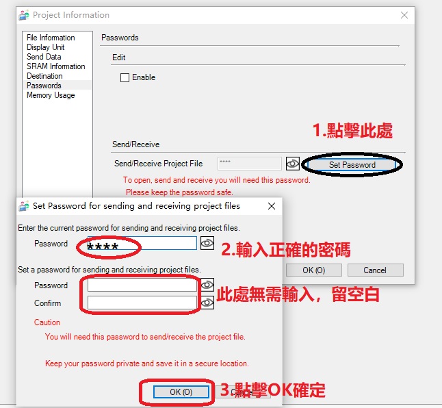

请问如何取消传输密码呢 ?
我知道密码我
想取消这样的功能方便后续的人.

请问如何取消传输密码呢 ?  [attachment=262112]
我知道密码我
想取消这样的功能方便后续的人.
