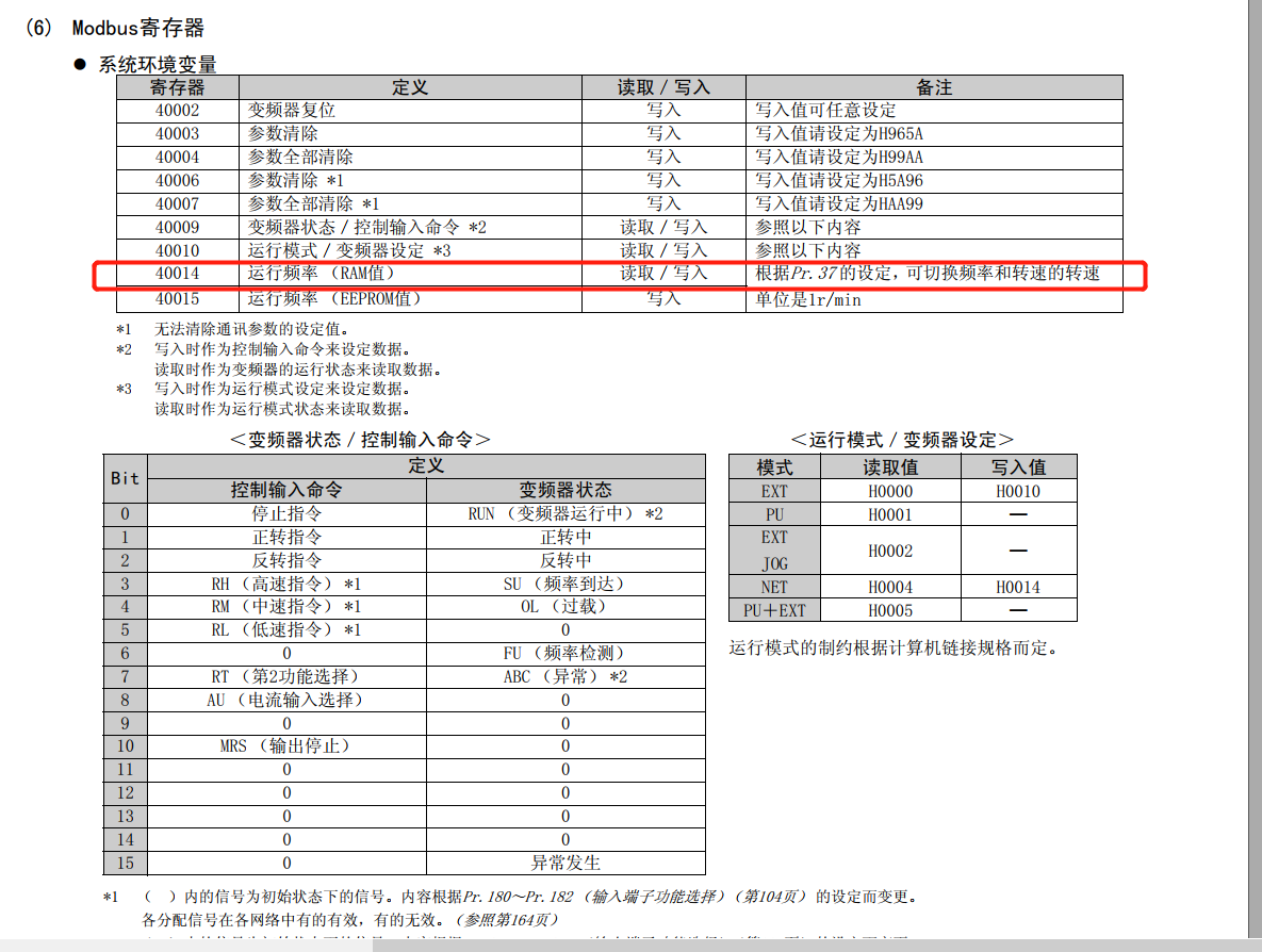

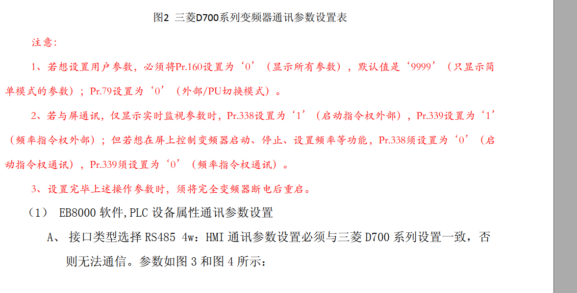

求救三菱FR-D720S变频器通讯控制,现在已经和触摸屏通讯上了,能监控到频率电流,pr79从0到7设置了一遍无法从屏写入频率,pr338和pr339参数也都设置了一遍,也是不行,亲问下各位高工还有哪里需要设置的吗?看了频率写入地址是40014,而且我用的是威纶通官方的实例程序,40014对应6x14.,折腾两天了,是在没办法了

刚刚打了三菱客服电话问了,说地址减4001,现在写入地址设置6x13,fr339设置0,还是不行
