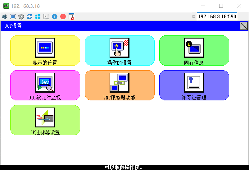

除了空间提升,字体显示优化,增加了操作日志功能和485之外,我觉得最有用的是增加了VNC功能,以往需要GT21,GT25系列才能实现的功能现在经济款屏也可实现,可以通过电脑或手机远程监控操作触摸屏,可以看作是弱化版的GOT MOBILE功能

楼主能否分享下VNC功能的介绍或样例?

很简单的运用不需要样例,触摸屏上只需要设置端口和密码就行,然后电脑上安装一个VNC客户端输入IP端口号,密码连接即可,使用很简单。
