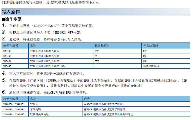

FX5U可以

    IP存在哪啊?

    为了省钱的话,FX-3U加NENT的通讯模块或FX-3GE的就可以

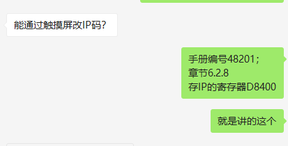

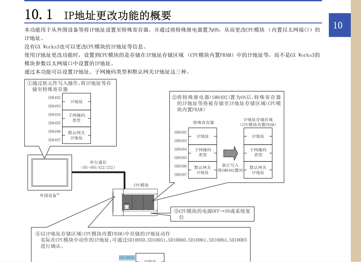

    具体操作是这样的
    真诚感谢!嗯嗯 看到啦 不过又改用欧姆龙nx1P啦  5U 报价4700 太贵
