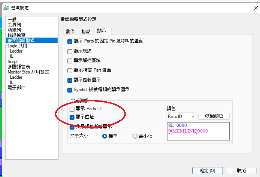

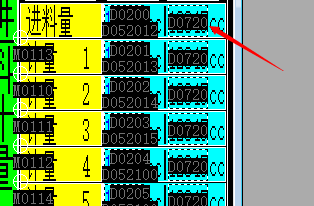

gp-pro 4.0 怎么和老款一样显示位地址

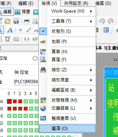

看看是不是你要的

是的 多谢
