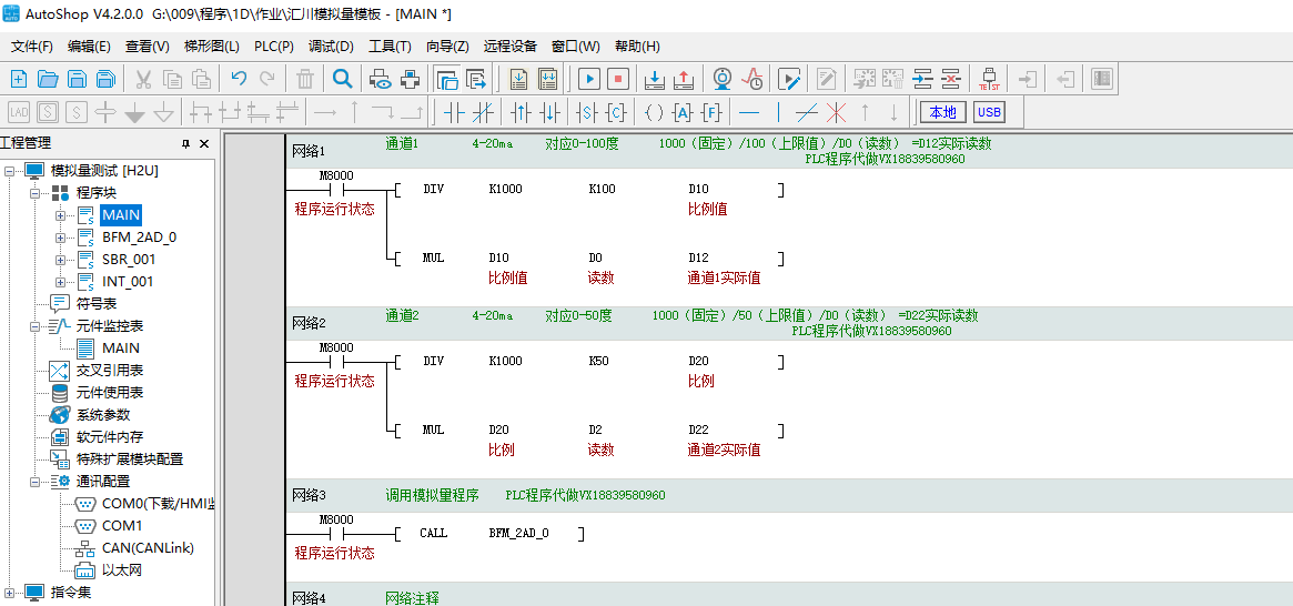

应小伙伴要求,汇川资料较少,写个模拟量模板,供新手参考学习
PLC、触摸屏、C#上位机组态监控,输送带,非标机械,控制柜,现场施工,电气代理16639500085

引用楼主wyc6745625于2021-11-26 08:27发表的 汇川模拟量控制和数据转换模板 :
[attachment=261940]
汇川的PLC好学吗?
[attachment=261940]
为啥不上程序
