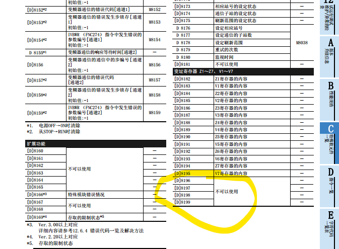

DMOV D0 Z1
D0的值最大可以是多少,当D0>102000,就报警,d0<101000时候都正常。双字不是65535*65535吗,为什么到变址就那么小了呢

Z能到65535不错,但D 3U只到7999
看PLC系列看下图
