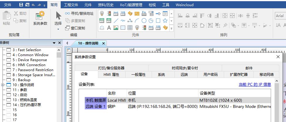

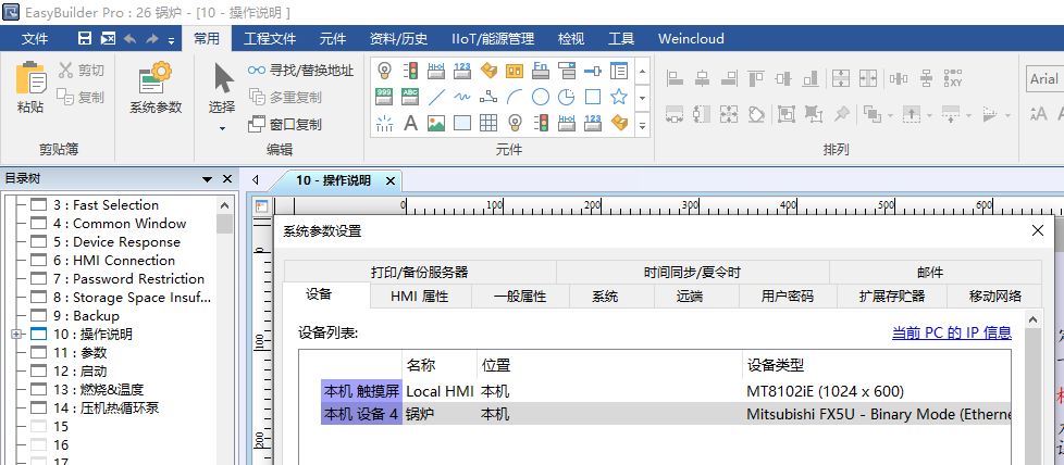

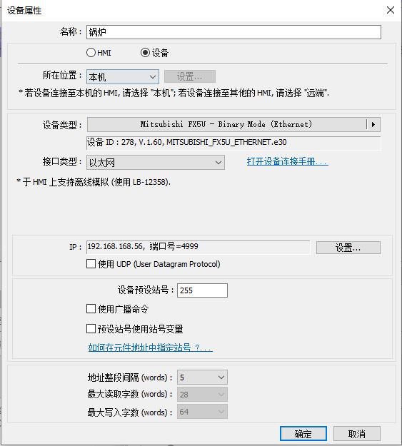

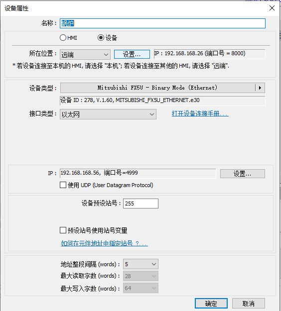

8楼  发表于: 2021-11-26 08:23
引用第4楼汪洋田君于2021-11-25 16:21发表的  :
不怎么懂,具体硬件怎么操作的呢。
以威纶屏为例:(别的屏我也不知道)
本地屏
远程屏
本地屏参数
远程屏参数
[ 此帖被崇庆阳光在2021-11-26 08:30重新编辑 ]
不懈努力,一切皆有可能 ...
