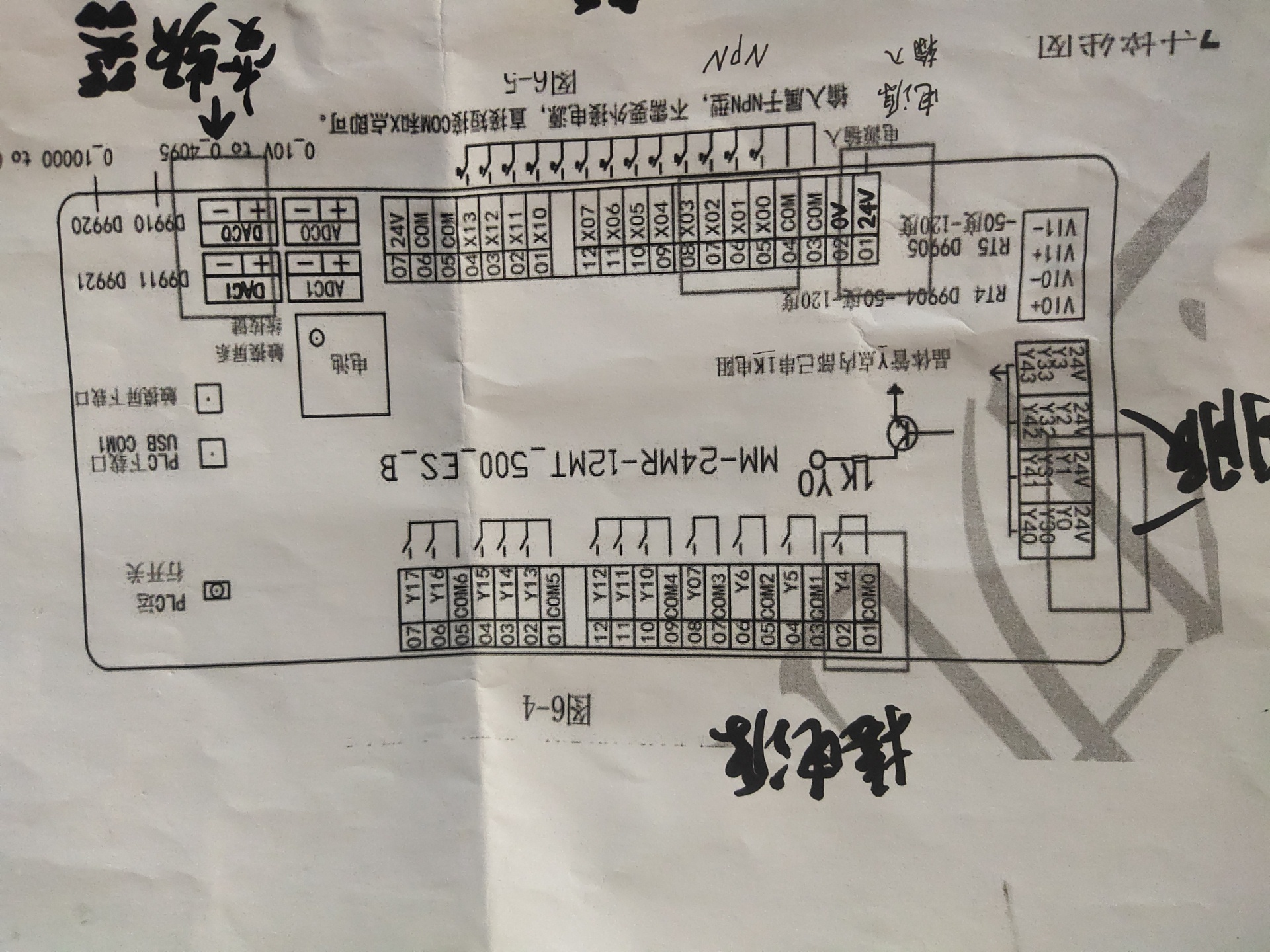

中达优控PLC一体机,同时控制台达ZCZ1000-4T-1.5g变频器,欧瑞传动伺服驱动器。有没有接过的大佬指教一下(具体的接法跟参数设置)

伺服的PUL-接Y0-Y3,DIR-接Y30-Y33,SON接Y40-Y43。PUL+,DIR+,接PLC24V,COM-接PLC0V
