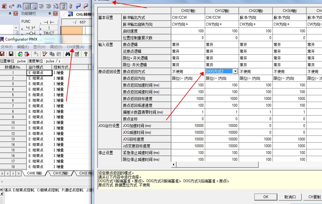

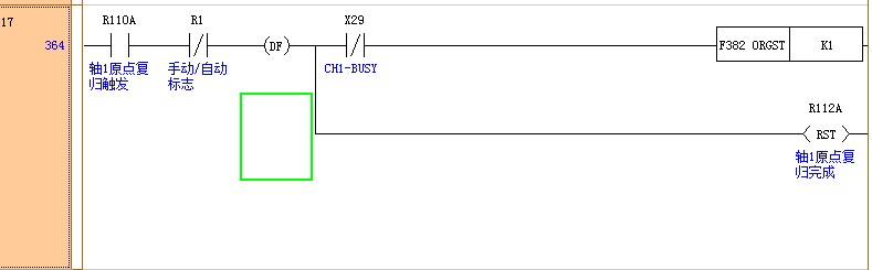

谁有没有松下PLC控制伺服步进电机回原点,定位控制的程序例子分享下呗,最近在研究松下PLC,希望能得到各位大佬的帮助..............................在网上找了一些视频讲解,试了都没什么用

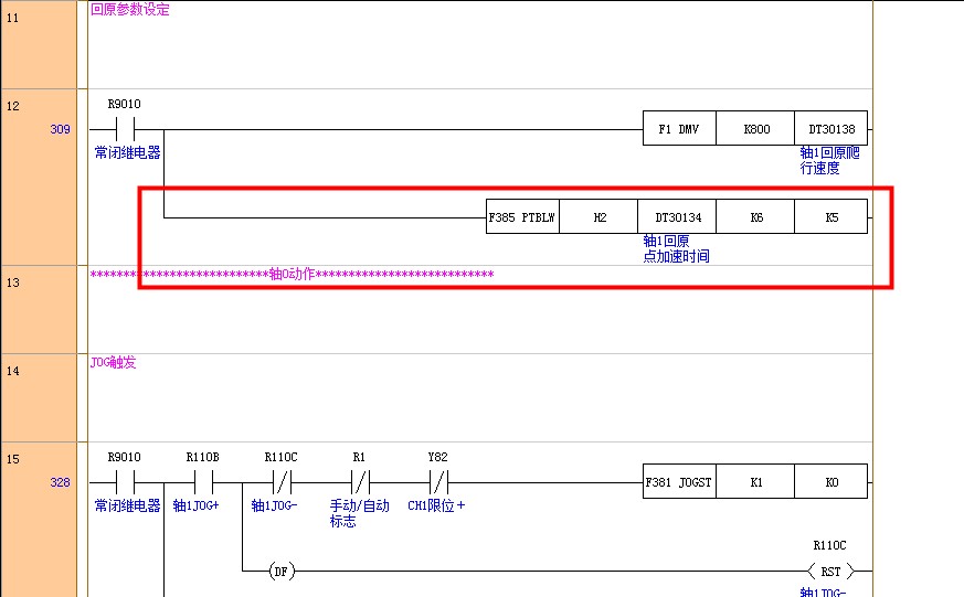

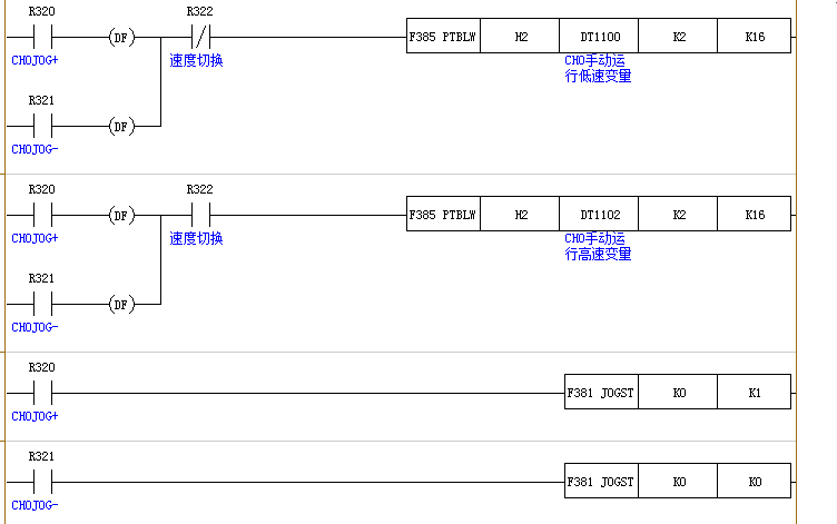

设置位置控制表参数,用F380/F381指令就可以控制了,F385设置参数
JOG运行能实现,就是不知道怎么回原点

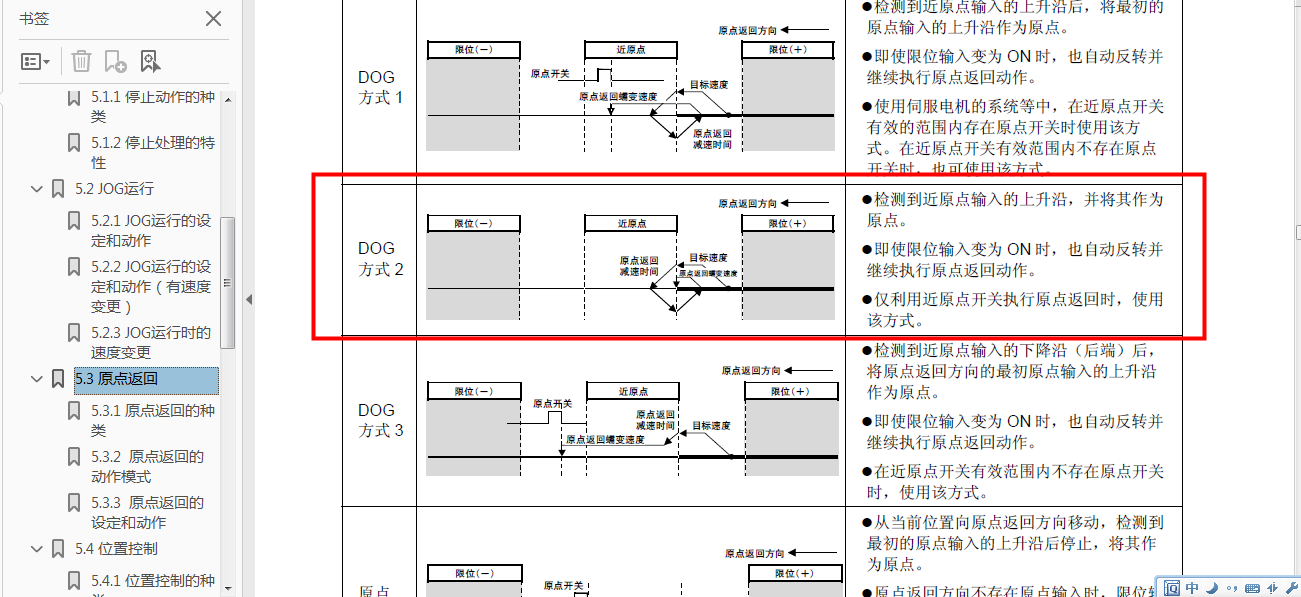

在定位参数里设置回原点方式,及参数,用F382指令回机可以,不过要设置原点信号,近点信号

描述:选择回原点方式
描述:设置CH1轴的回原点方式

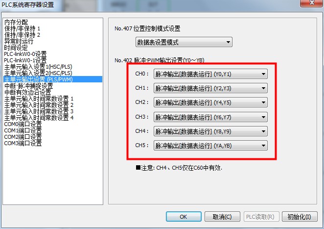

描述:设置CH1轴为数据表运行

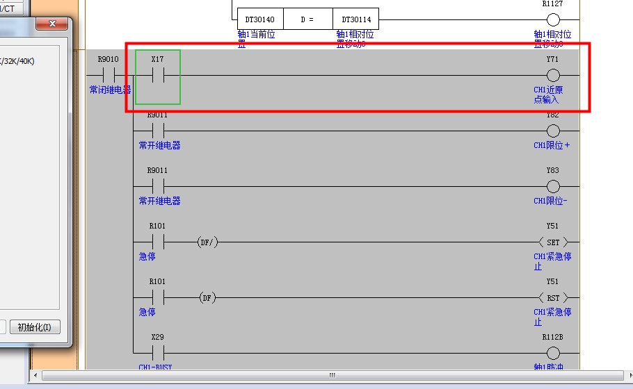

描述:设置原点信号
描述:把参数写入到数据表
描述:运行回原点指令
给你个步骤吧,我们这边基本上用的是这种方法
谢谢解答

近原点信号和原点信号可以为用一个信号
