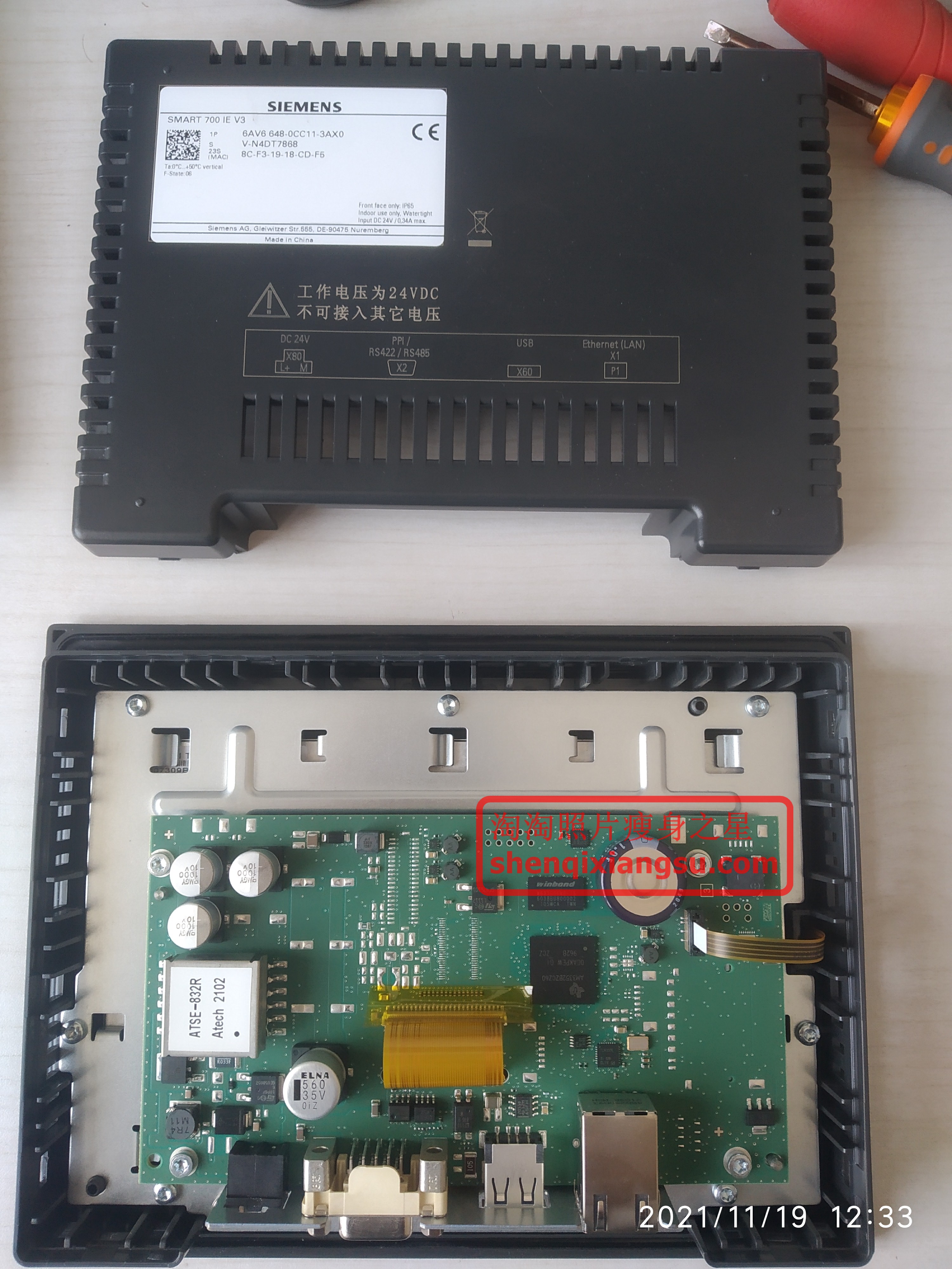

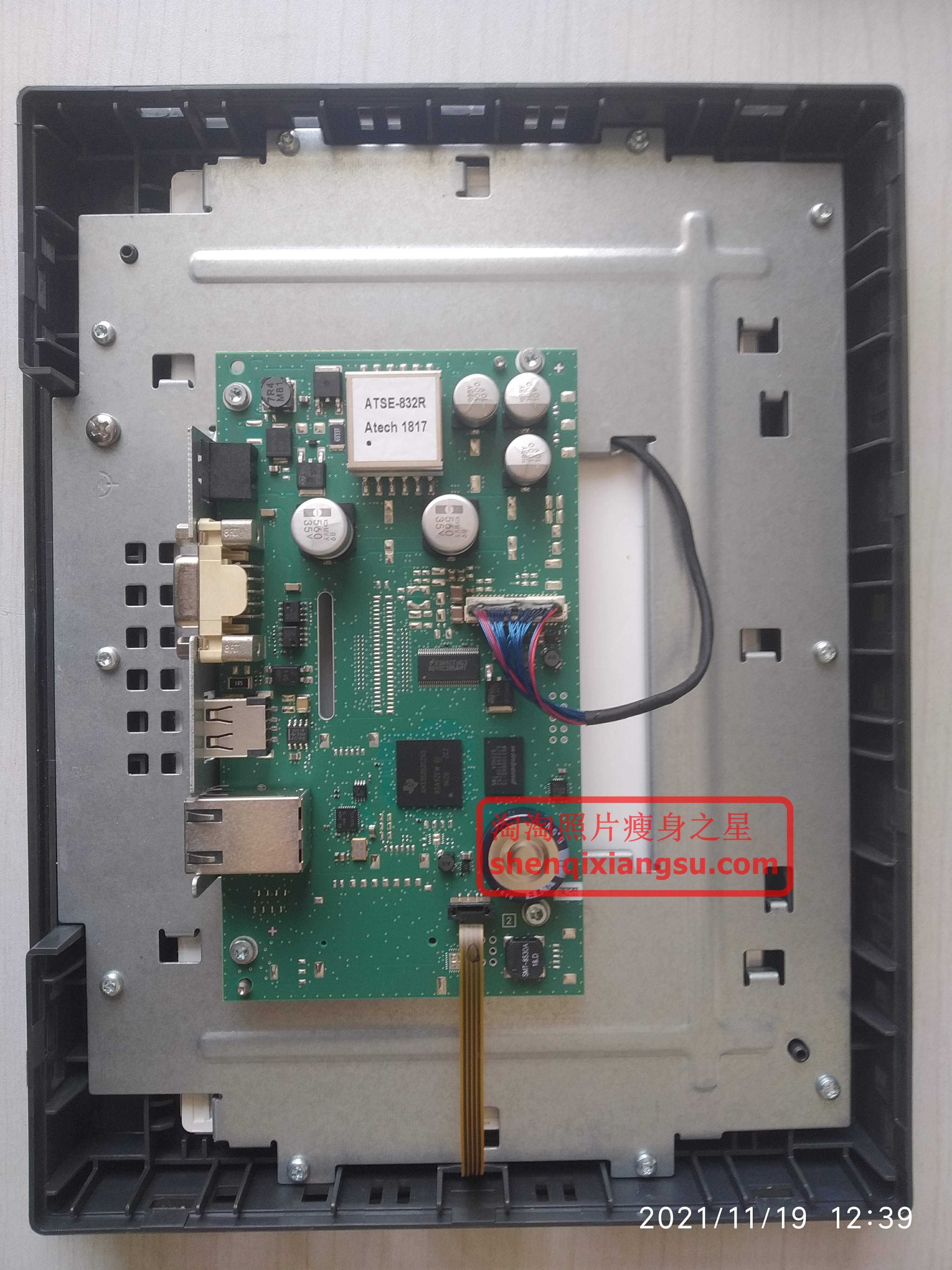

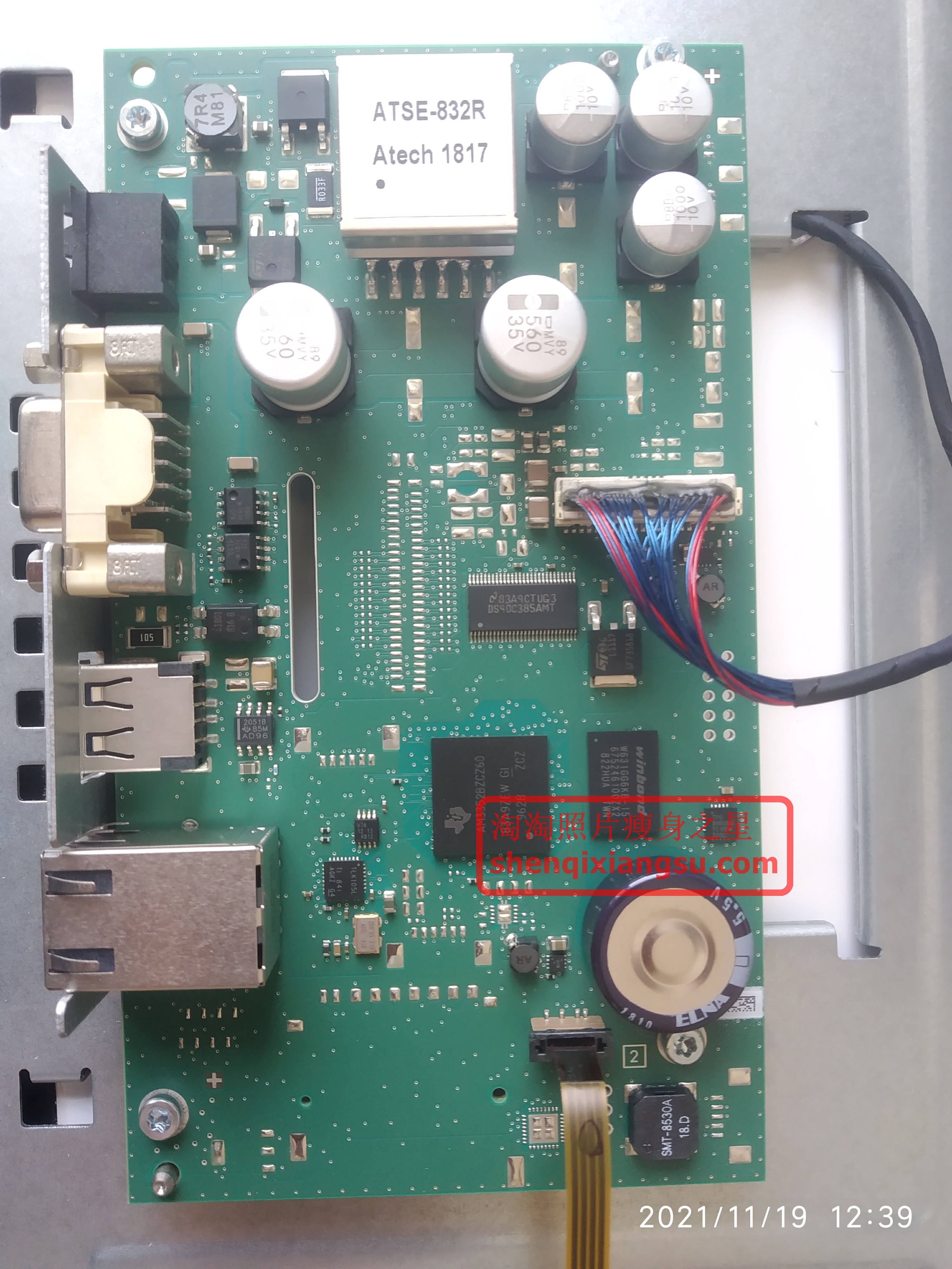

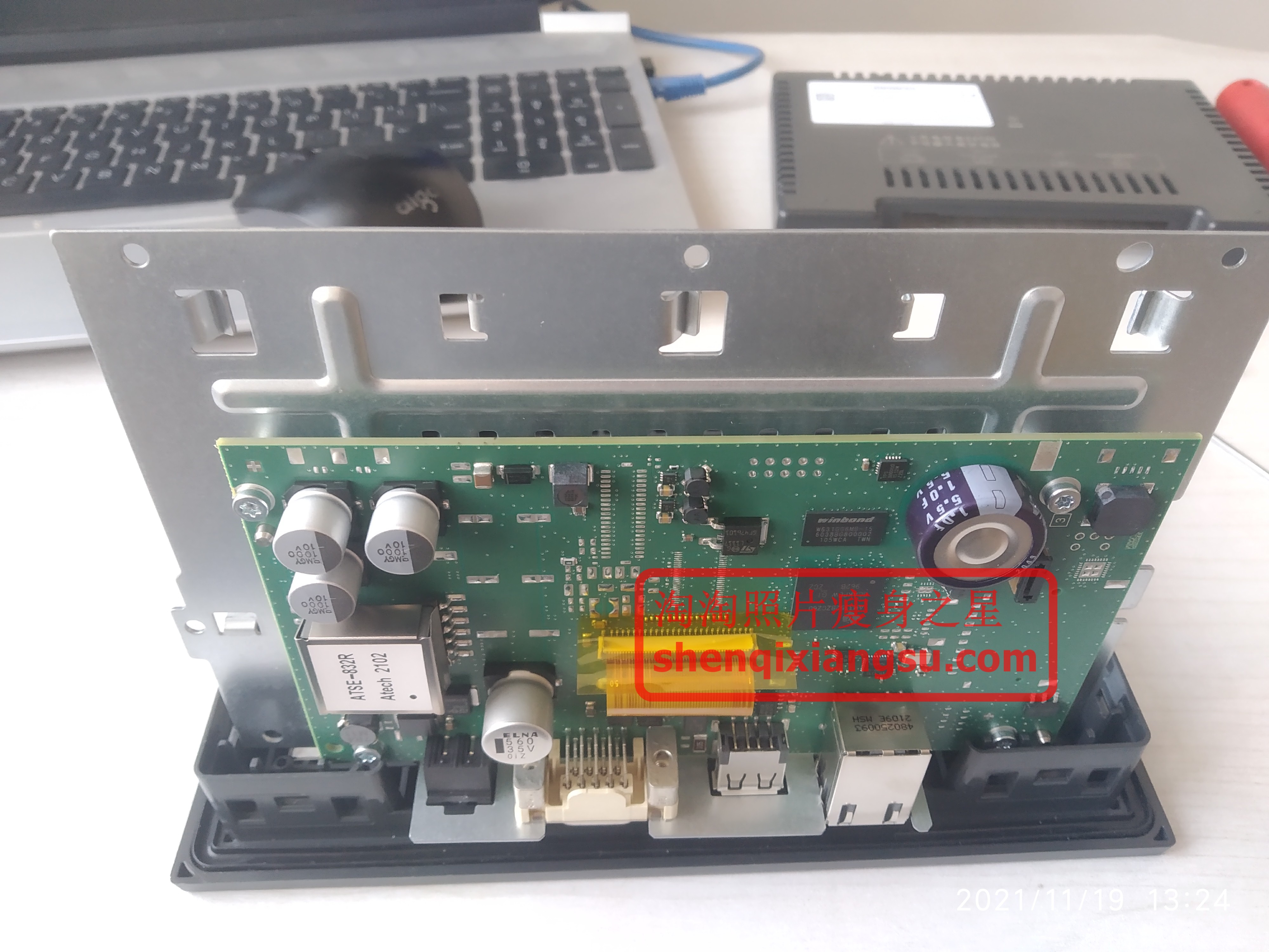

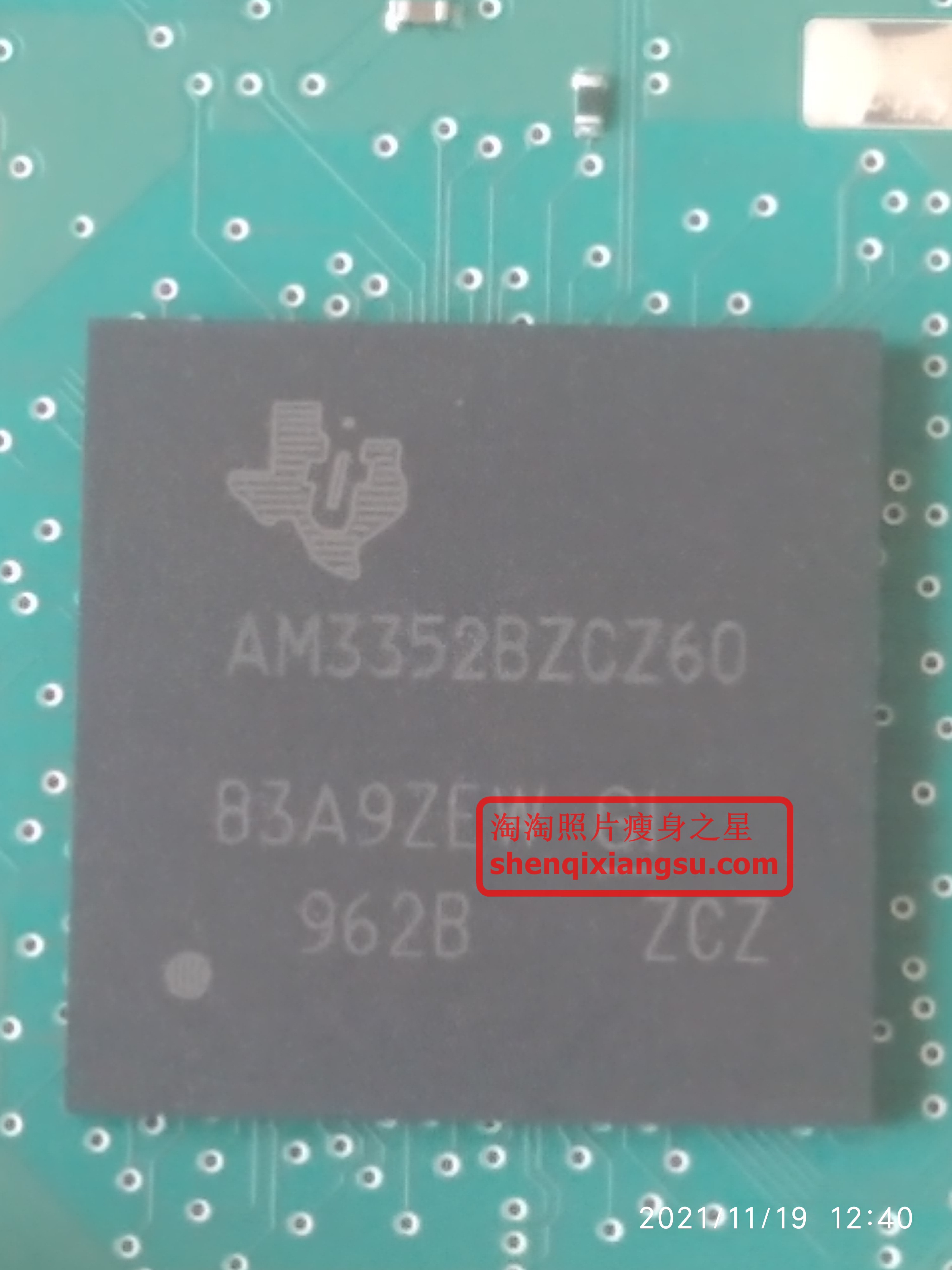

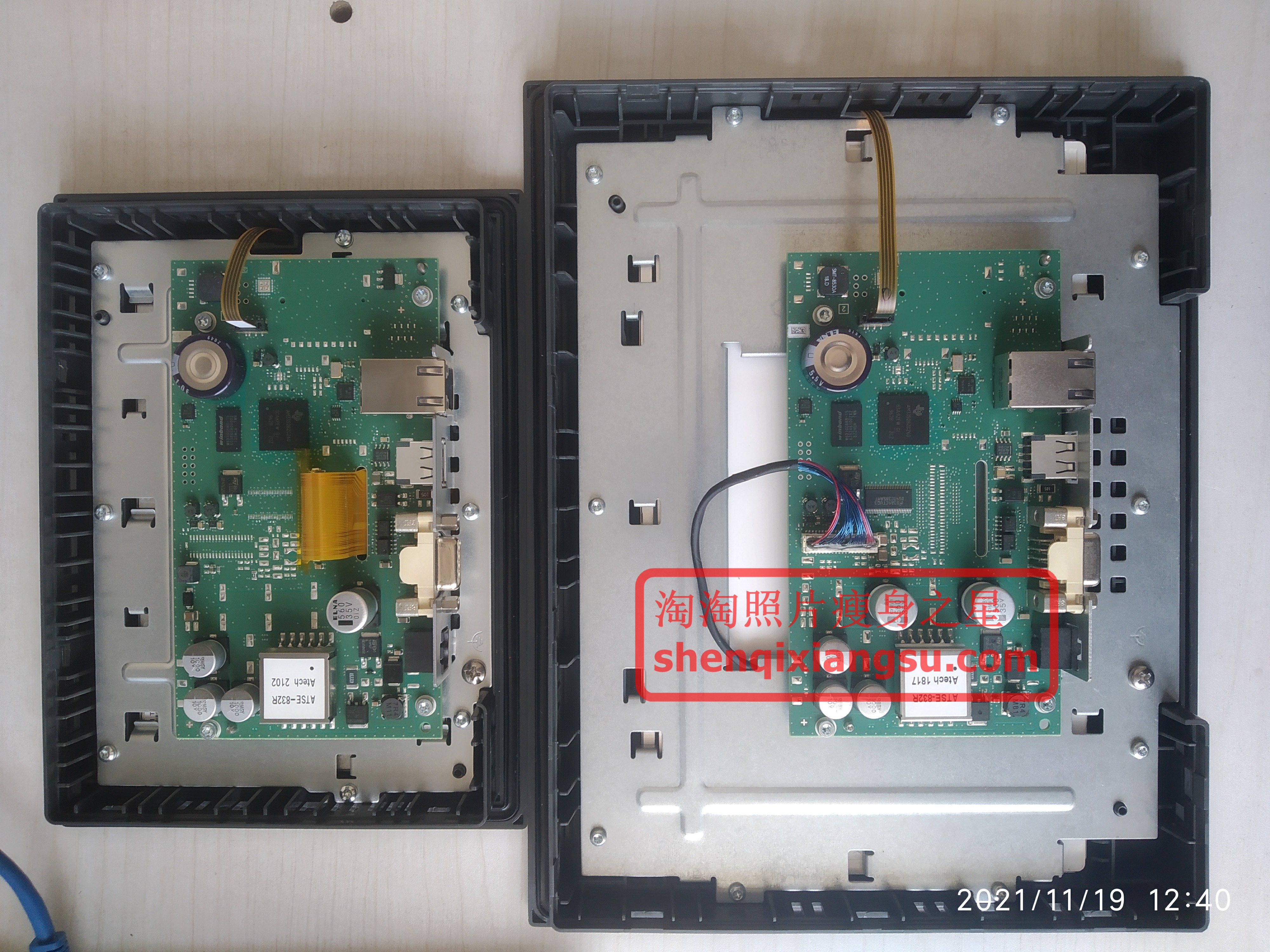

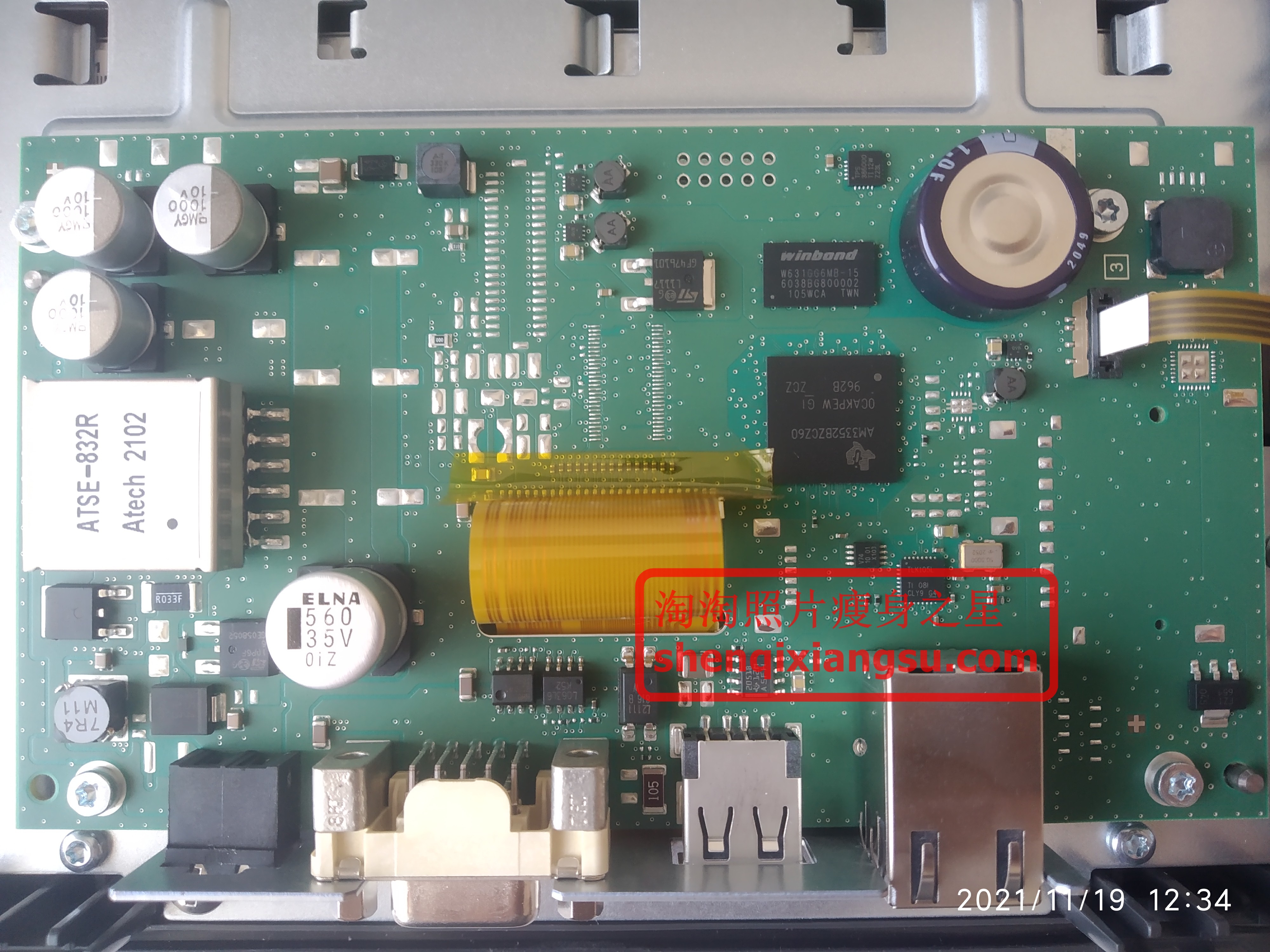

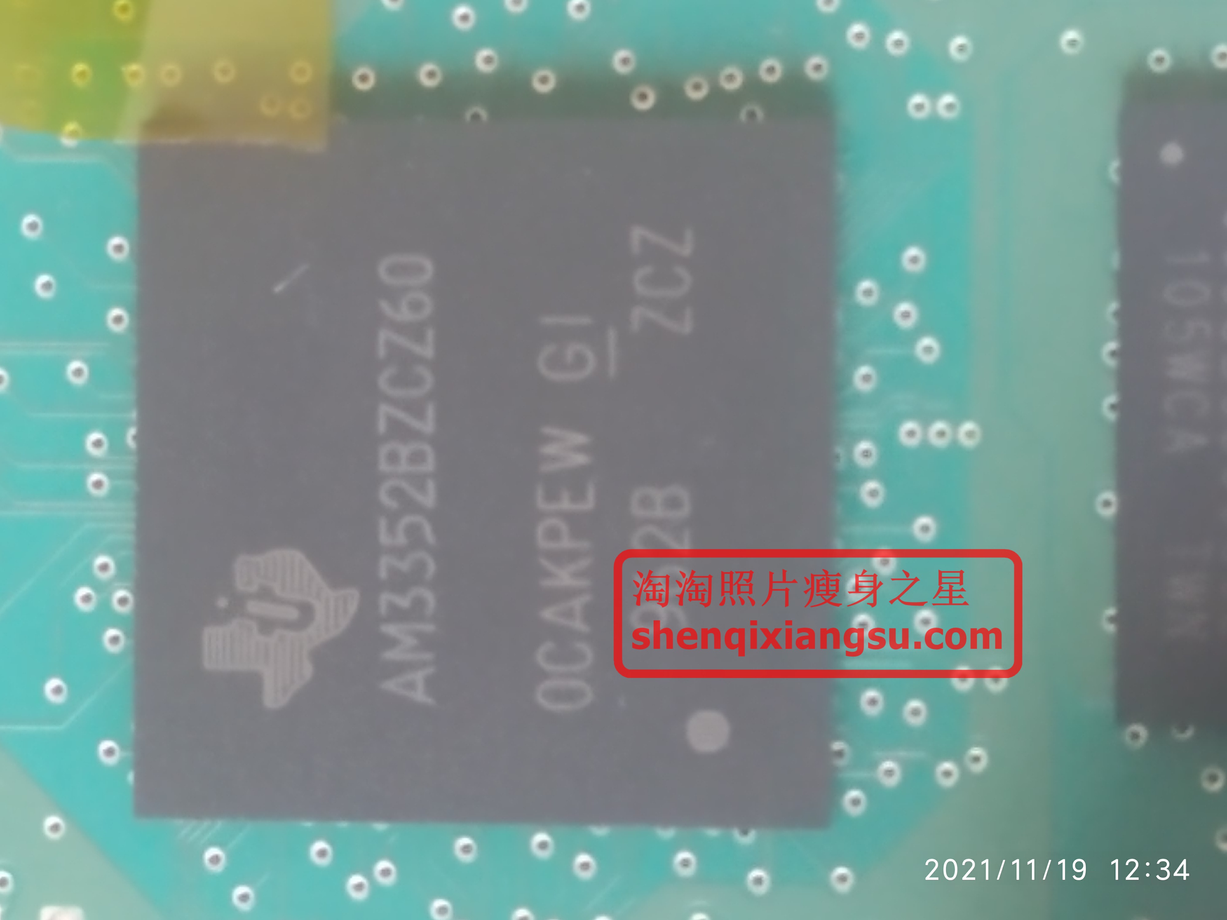

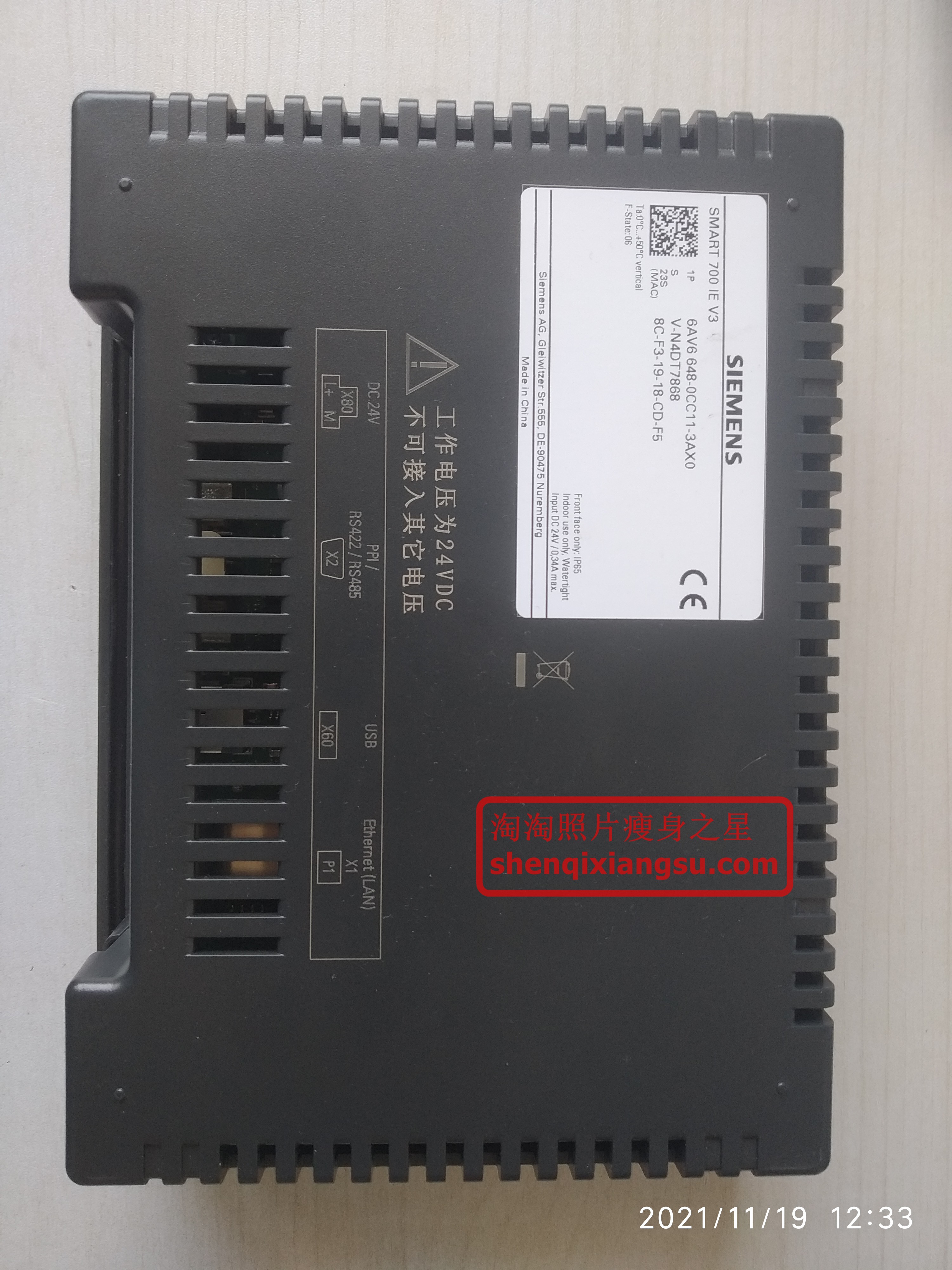

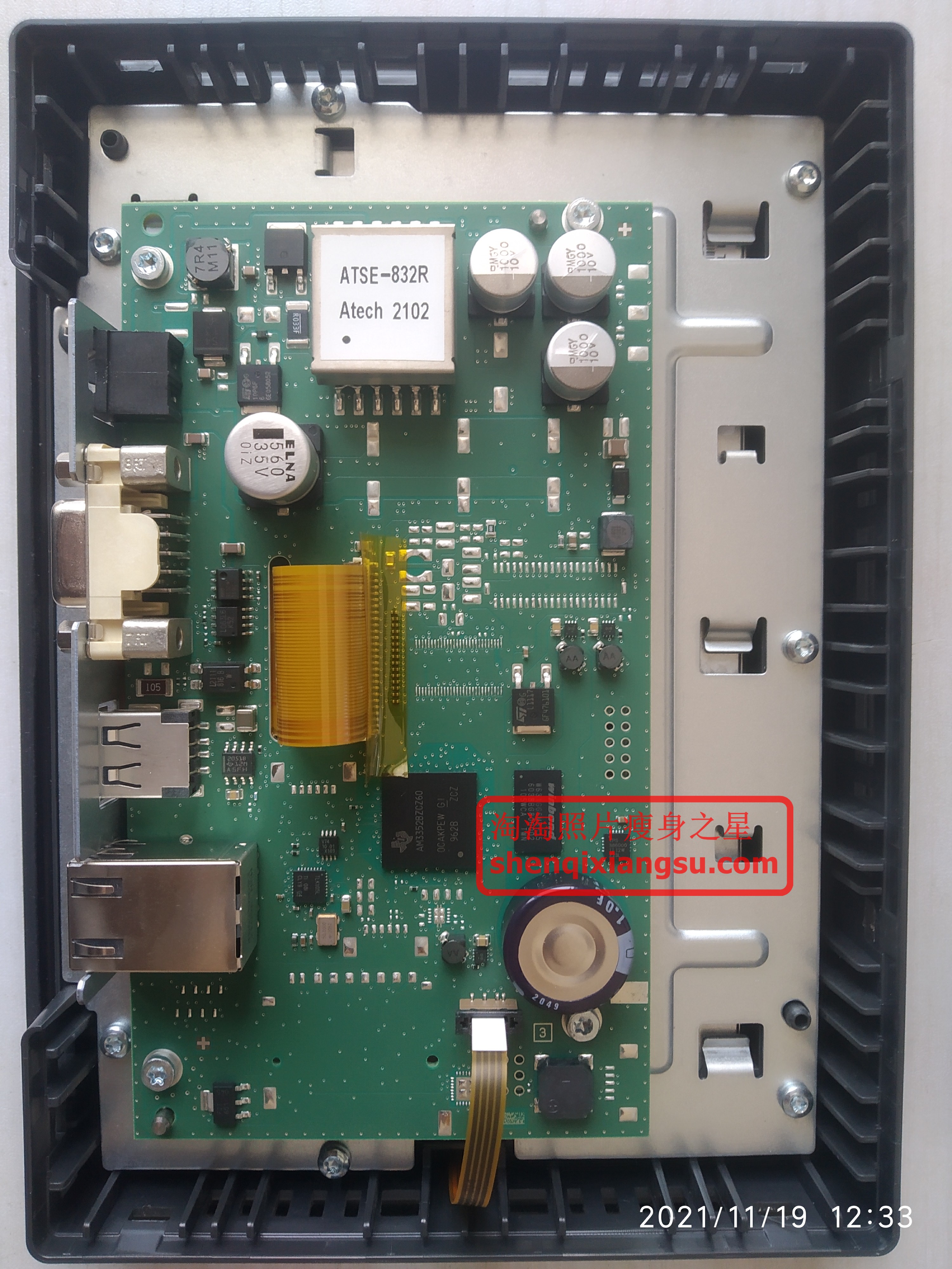

今天有机会改造个旧项目,里面用到了SMart700,1000 IE屏,到手了,直接开膛破肚,看看里面的硬件配置,做工控的,不能光研究软件啊,也得研究些硬件不是!!
废话不说了,直接开干!!

西门子HMI我也经常修,有时会遇到不同故障,公司里常见7寸、9寸、10寸、15寸,尤其15寸使用最多,我经常会把同型号HMI混配比如屏、主板等,如果库房没有备件可以江湖救急组装一块,有的可以再服役几年。
