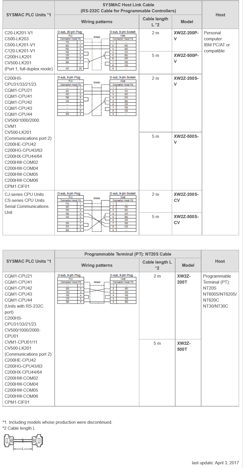

求OMRON古董(CVM1系列)串口编程线接线图

哪位兄弟有CVM1系列PLC编程串口线接线图?不胜感激.

XW2Z-200S-V
