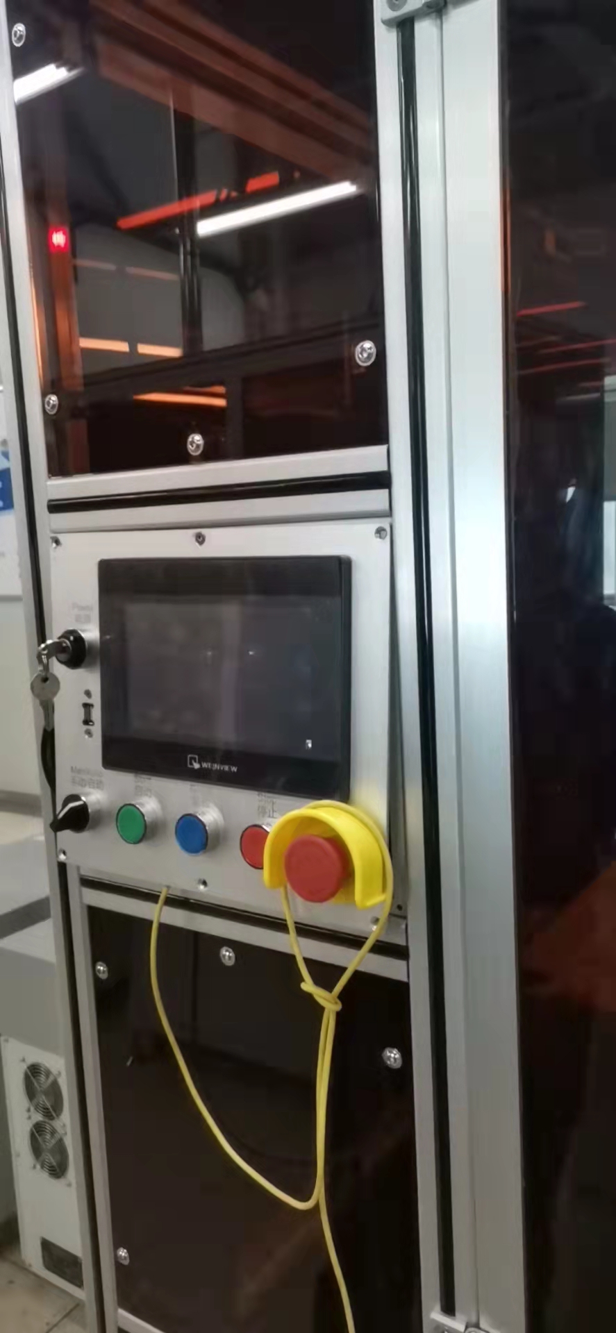

如图所示,触摸屏也就用了半年左右,经常出现黑屏,也就是右下角有一个小齿轮,其他的都没反应了,无论是都有屏保都没用,需要断电才可以继续显示。有遇到这个问题吗??

忘了上图了

貌似屏保,

关了屏保也是一样的,他就是无论你怎么按都没反应

断电连PLC也断电了吗?是不是有可能PLC控制区让触摸屏黑屏了

威纶屏幕每年要用500个以上,黑屏没遇到过,但最近半年遇到过两次死机,以前从来没有,有点不明白,编程软件4年来没升级过

单独拿到别人地方通电,一直没出现,找不到问题所有,现场可能是激光焊接搞得鬼
