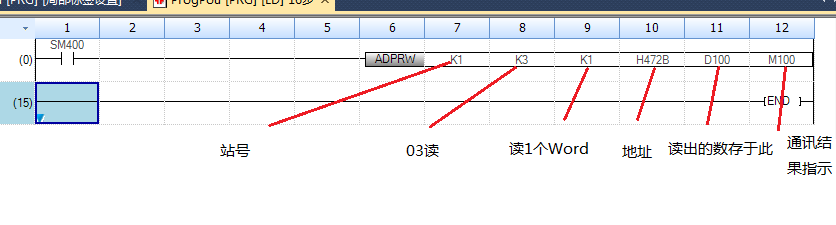

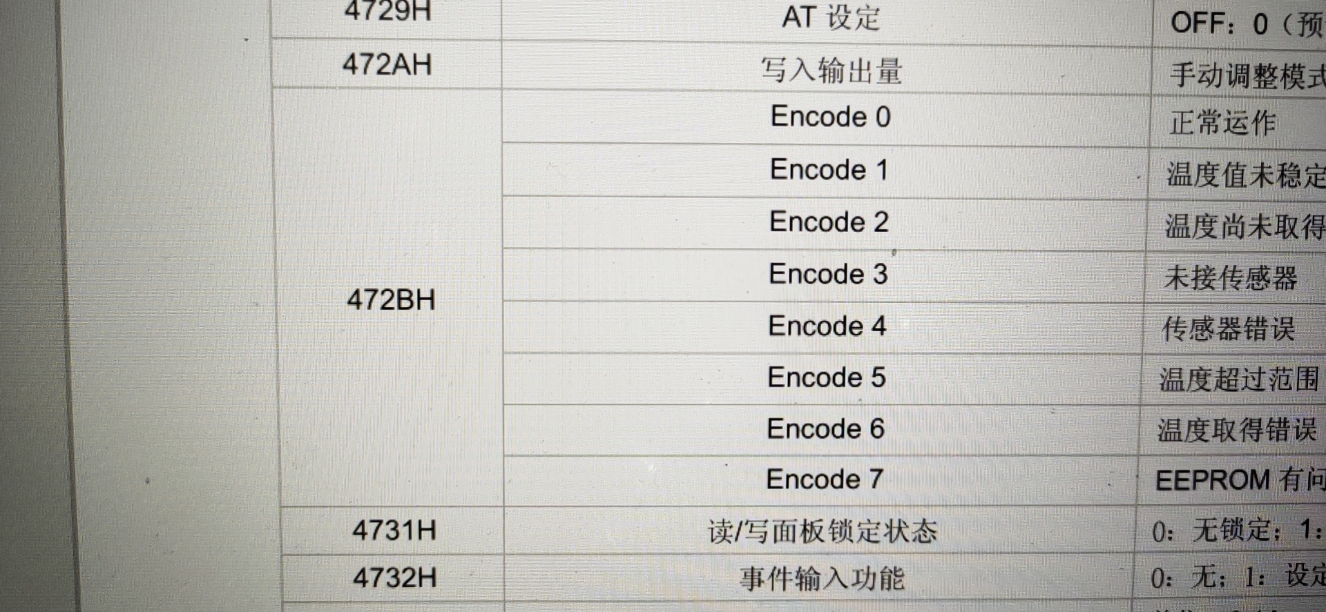

请问一下,我用ADPRW指令 读取温控仪里面 472BH里面 0温控仪正常运行 1温度值稳定运行 3传感器 4温度超过范围,0-4里面其中一个值,怎么写

你到底想表达什么?ADPRW指令只是modbus指令
你想读出472BH的值吗?还是读数值后不明白怎么处理??

我想读472B里面字节

参考我发的贴子,用的是FX5U,读写都有。

因为472B里面 还有0 1 2 3 4 5 6 7 8

我是要用ADPRW指令去读4723BH里面3的数据,不知道怎么读

你把手册发出来看看,没有472BH里还有3这种说法的,读出地址为472BH的数值,里面有什么就什么。
472BH为3时,未接传感器;够明白的。
你不会想让PLC读出值为3后,还要发语音“未接传感器””吧?
