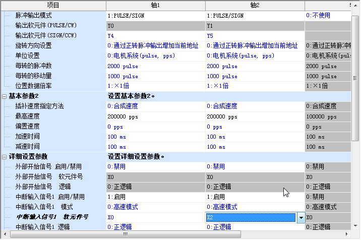

请问5u中断定位指令中断信号源可以指定x0以外的信号源吗?像3u的可以选择m8460--m 8462

K1-K4轴哟有表格定位,里面有中断

是这个表吗?这里中断信号只有x0---x17选
