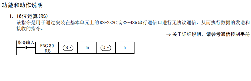

譬如2n同台达变频器485通讯。
rs d200 k8  d210 k8
这个变频器要接收的d210,是不是可以随便用,
比如用d300或者d50
这样变频器能接收到吗?

将D200连续的8个字节里的数据发送出去,将返回回来的数据放到D210连续的8个字节的寄存器里,只要收发数据存放的区域不重复就可以了

原来d210是接收返回的数据,我还以为是变频器的接收地址。
