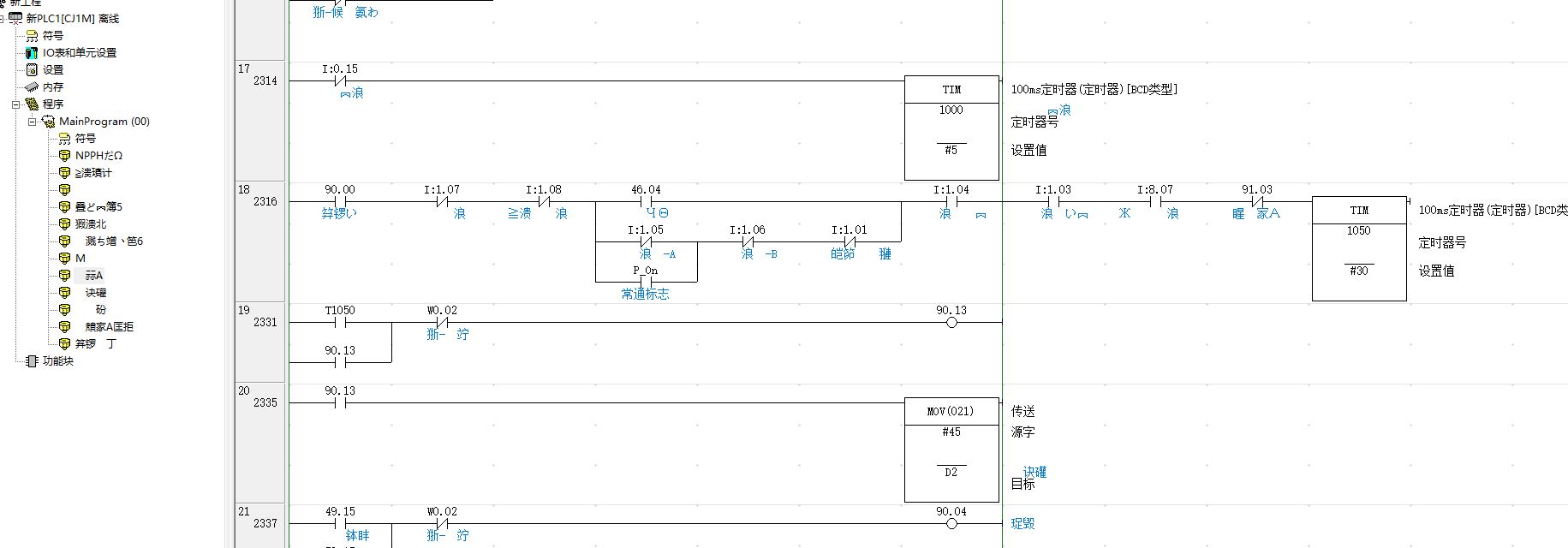

欧姆龙的CJ1M的PLC今天读出来是乱码,有什么办法能转变出来吗?
是台湾的老设备。

图片所示这个

台湾的应该用的是繁体字,用翻软件翻译一下或者用浏览器转换一下编码

刚刚试了,翻译不行。浏览器怎么操作

电脑安装台湾系统

发上来,我给你转换。

转简体字

我看了一下,不行啊

用金山快译2007可正常显示繁体字,同时最好安装英文版CX-ONE软件

我之前读台湾同行发来的程序,用南极星在线转码,可在线看。
