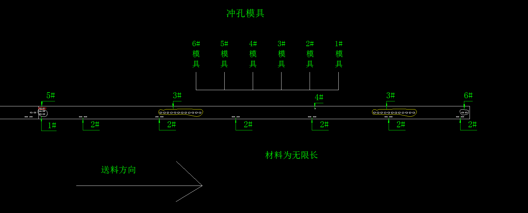

伺服送料冲孔   材料上有6种孔型    6组冲孔模具    冲孔模具之间的间距是300mm   材料为无限长    初步考虑是在触摸屏上输入  长度 和对应模具号   来执行定位
但是程序编写中有几个问题不知道怎么处理,希望高手指点迷津。
1.定位方式为绝对定位。触摸屏上设定的长度   为材料上孔位的标注尺寸   实际程序运行需要加上对应模具的间距,这样的话就会出现长度大小的变化,需要把长度和对应的模具号整体进行排序,这个程序怎么处理。
2.上图为一根材料上的孔位,之后冲孔都是按照图示不断循环。但是料尾的孔会出现下一根材料上冲了多个孔,才可以冲料尾的孔,这个程序怎么做判断处理。
3.因为采用绝对定位,材料无限长(上盘料的尾和下盘料的头进行焊接,相当于无限长),32位数据肯定会出现数据溢出,这个要怎么处理。
希望大神们多多指点,感激不尽!

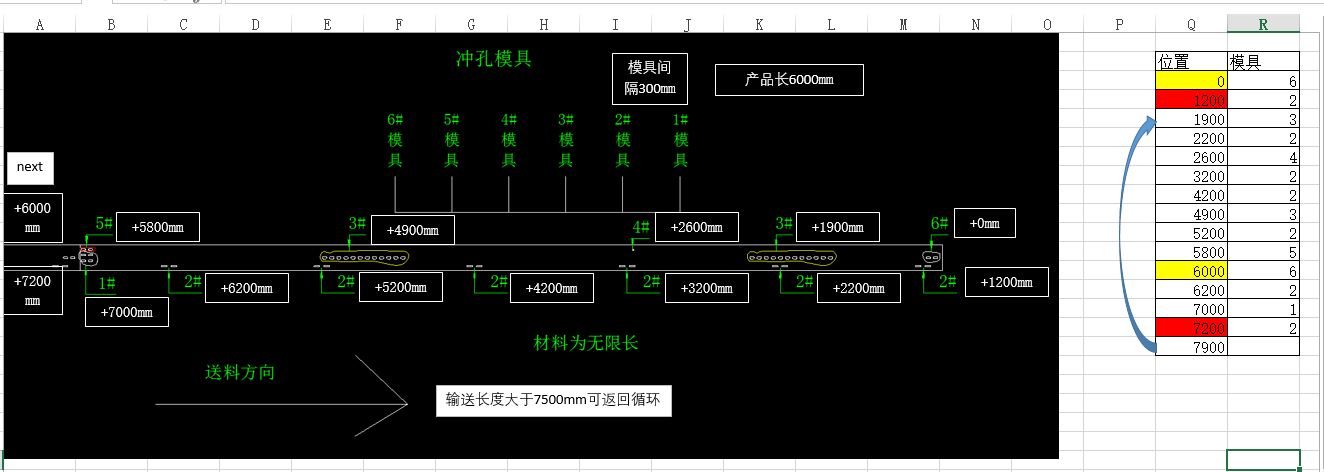

大概的思路是走一步mo一下。
位置6000&7200是下一个产品的空位
至于溢出问题,只要在位置1200执行完后记一下位置,返回时再写入即可。
