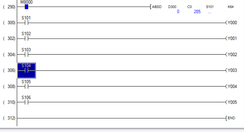

如图,怎么把S对应的Y用一条指令或者简单方法实现,64个凸轮写64条太累了。

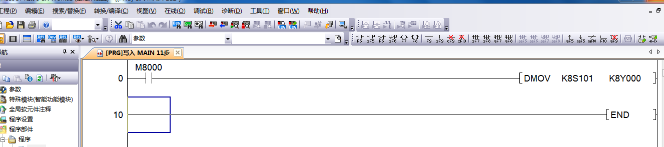

可不可以,将S改成M?
DMOV K8M0 K8Y0,
不行的话只能for加娈址来循环
