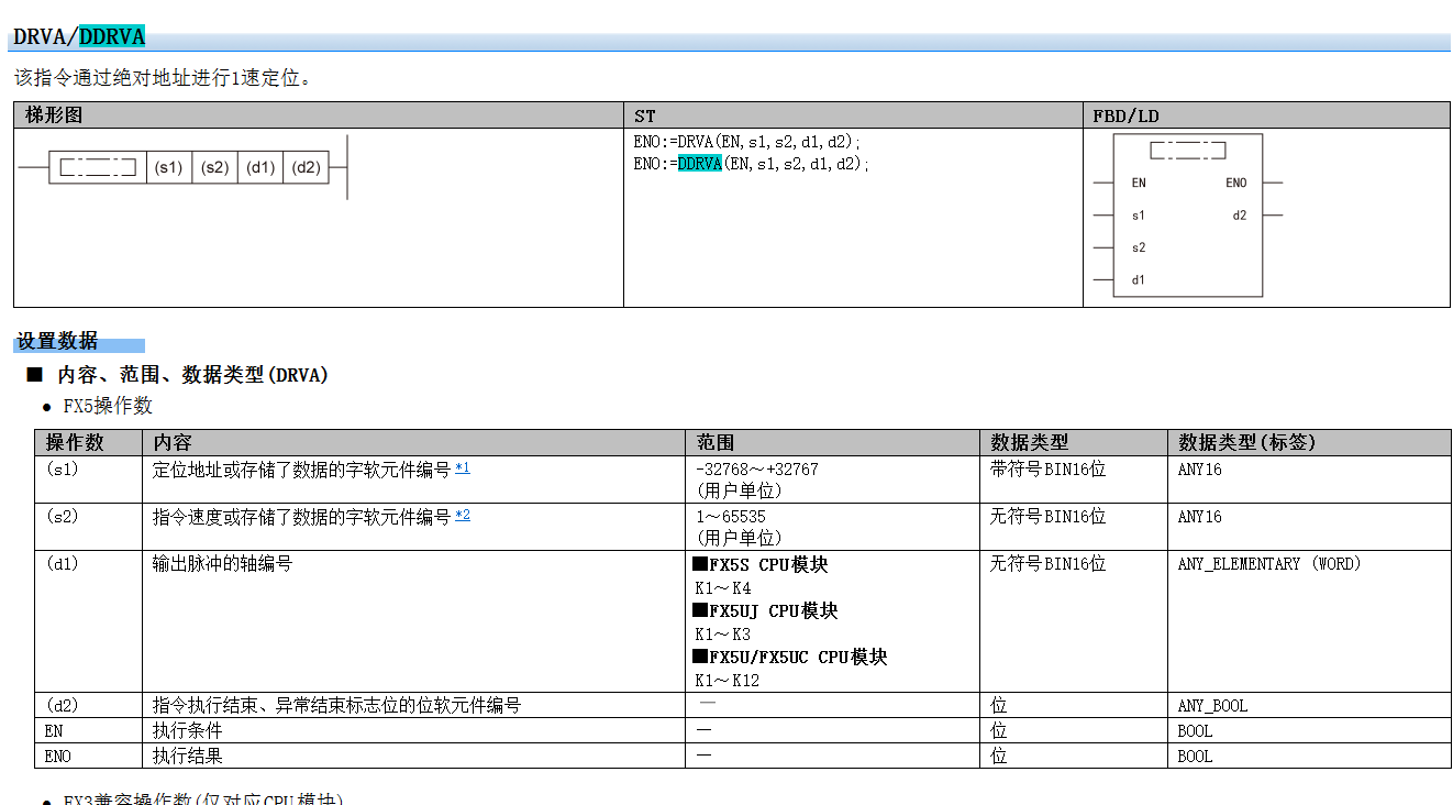

FX5U脉冲输出结束标志位是多少啊

说明书 D2 和D2+1
一个正常结束一个异常

【DRVI D100 D200 K1 M1】
K1 代表1号轴
M1 代表正常结束
M2 代表异常结束
