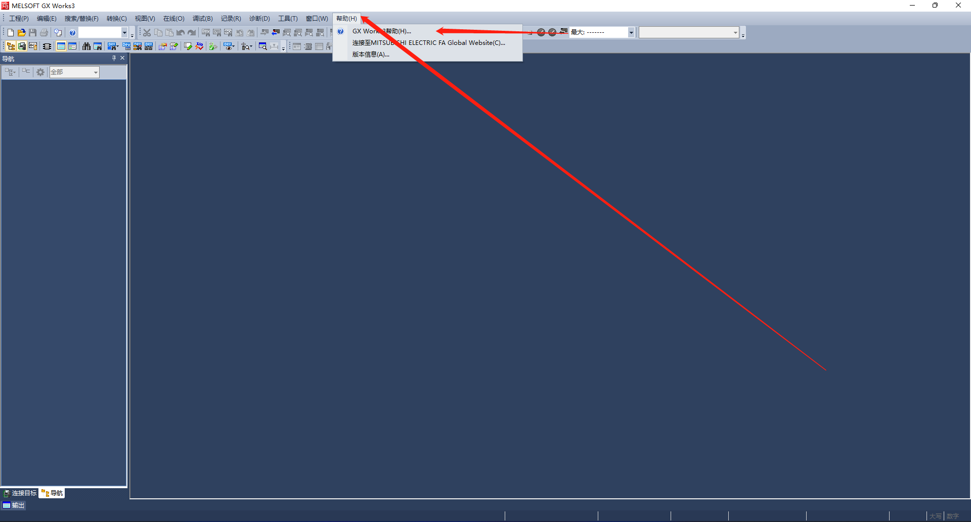

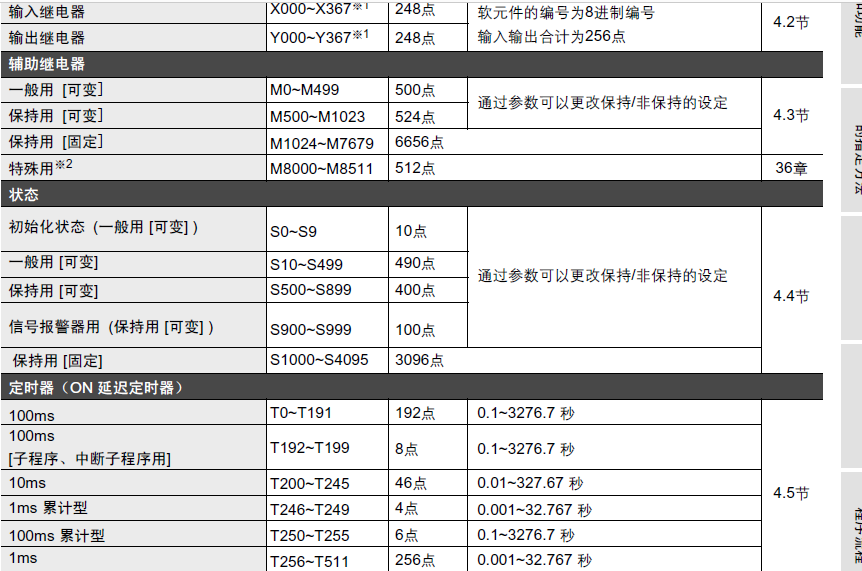

FX3U常on是M8000,FX5U是SM400,谁有FX5U软元件手册可以分享下么,都不知道5U怎么用,感觉跟3U差别太大了,,,,,,,,就像3U这样式的,谁有呀

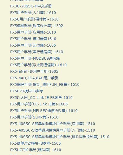

1楼  发表于: 2021-11-03 16:01
引用楼主562981555于2021-11-03 15:57发表的 关于FX5U程序编写问题 :
对论坛管理员来说,你这个帖子属于伤害不大,侮辱性极强。
http://down.ymmfa.com/?type=fx
Good Luck~
没找到软元件手册啊

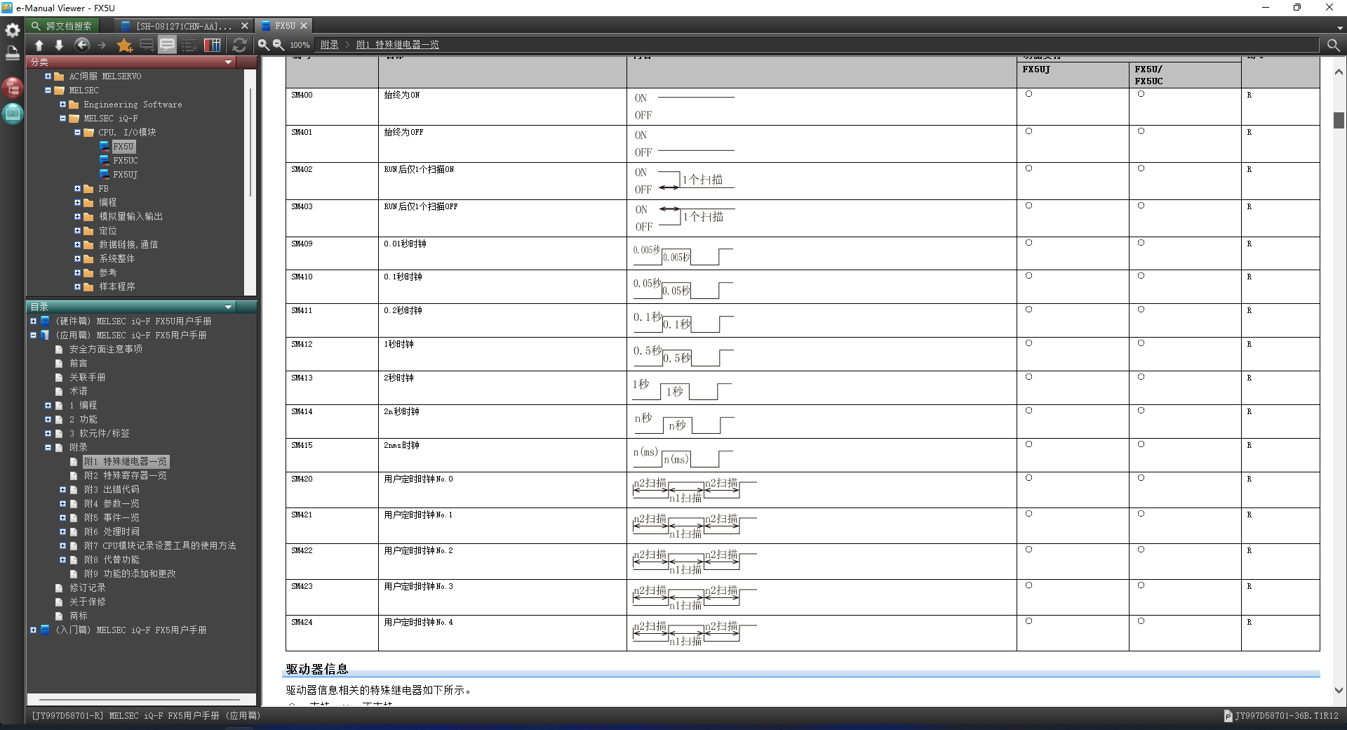

2楼  发表于: 2021-11-03 16:10
特殊寄存器 继电器 手册上都有
这个是在哪里看的

5楼  发表于: 2021-11-03 16:36
5U软件不是自带手册吗

6楼  发表于: 2021-11-04 08:10
如上图
