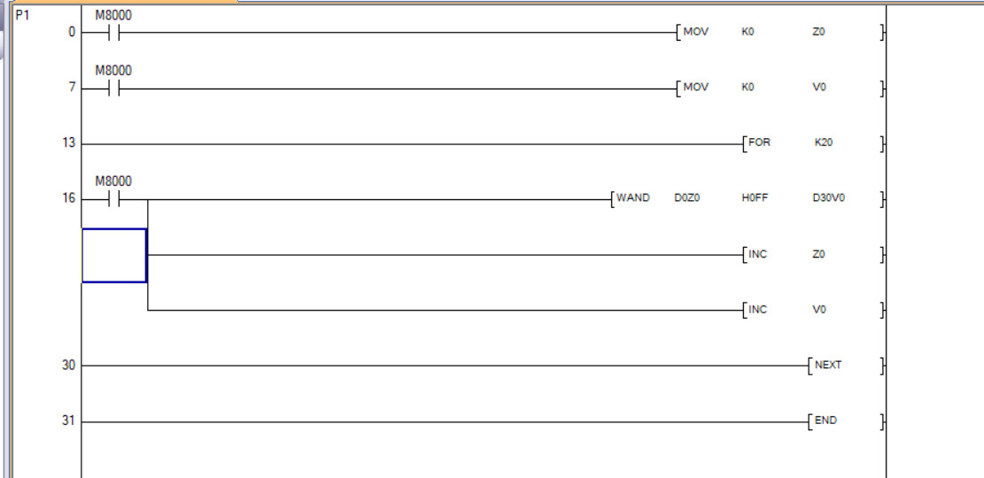

本人刚开始学习ST语言,想着看看能不能把ST语言转换成梯形图,在FOR语句上卡住了,不知道论坛里的大佬们能不能指导一下,类似于这种:
FOR TongXun_i:=0 TO 20 BY 1 DO
m1:= Wendu_Stop[TongXun_i];
Send_Msg[TongXun_i]:=INT_TO_BYTE( m1);
END_FOR

用梯形图里面的指令,有for循环的

不同PLC梯形图写法都不一样,你是要转换成哪种
还有INT_TO_BYTE 用的时候要注意实参的范围

1维数组的循环

IF (LDP(1,X14) ) THEN
FOR D0 := K0 TO K99 BY 1 DO
INC(M8000 ,D100 ); ;
END_FOR;
END_IF;
FOR ?ANY_INT? := ?初始值(式)? TO ?结束值(式)? BY ?增加值(式)? DO
?执行语句? ;
END_FOR;

Wendu_Stop[TongXun_i] 停止温度
Send_Msg[TongXun_i]: 发送数据
INT_TO_BYTE( m1) 整型转为字节
将D0至D20保存的温度值,保留低8位值,存到发送据D30至D50(未考虑温度为负值)
