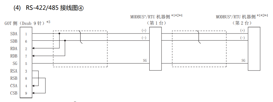

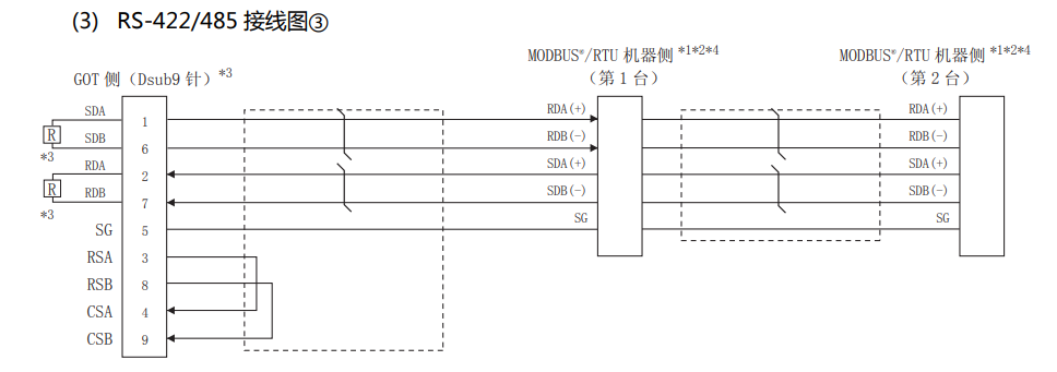

要接一个modus的变频器,变频器是2脚的,谁有422口的管脚图?

供参考:
