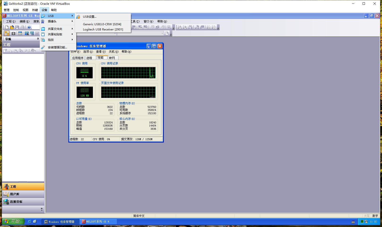

我是winc10用vbox虚拟机个xp,然后安装GX work2,usb可以给虚拟机调试用,xp虚拟机速度一点都不慢,很快,很方便,
下载个深度V6.2的xp安装包,5个G的虚拟硬盘就足够了。
GX DEVELOPER同理
