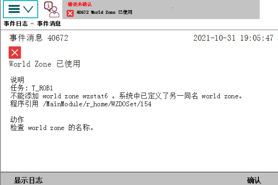

开机报警怎么解决

一看就是想做ABB机器人原点HOME信号输出,问题就在于你之前肯定是做过了 ,然后又没有成功,又重新做,然后就出现这个,把相关的删除了,重新做
