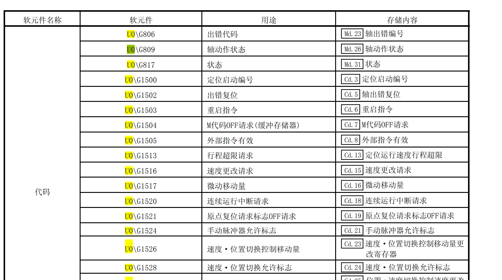

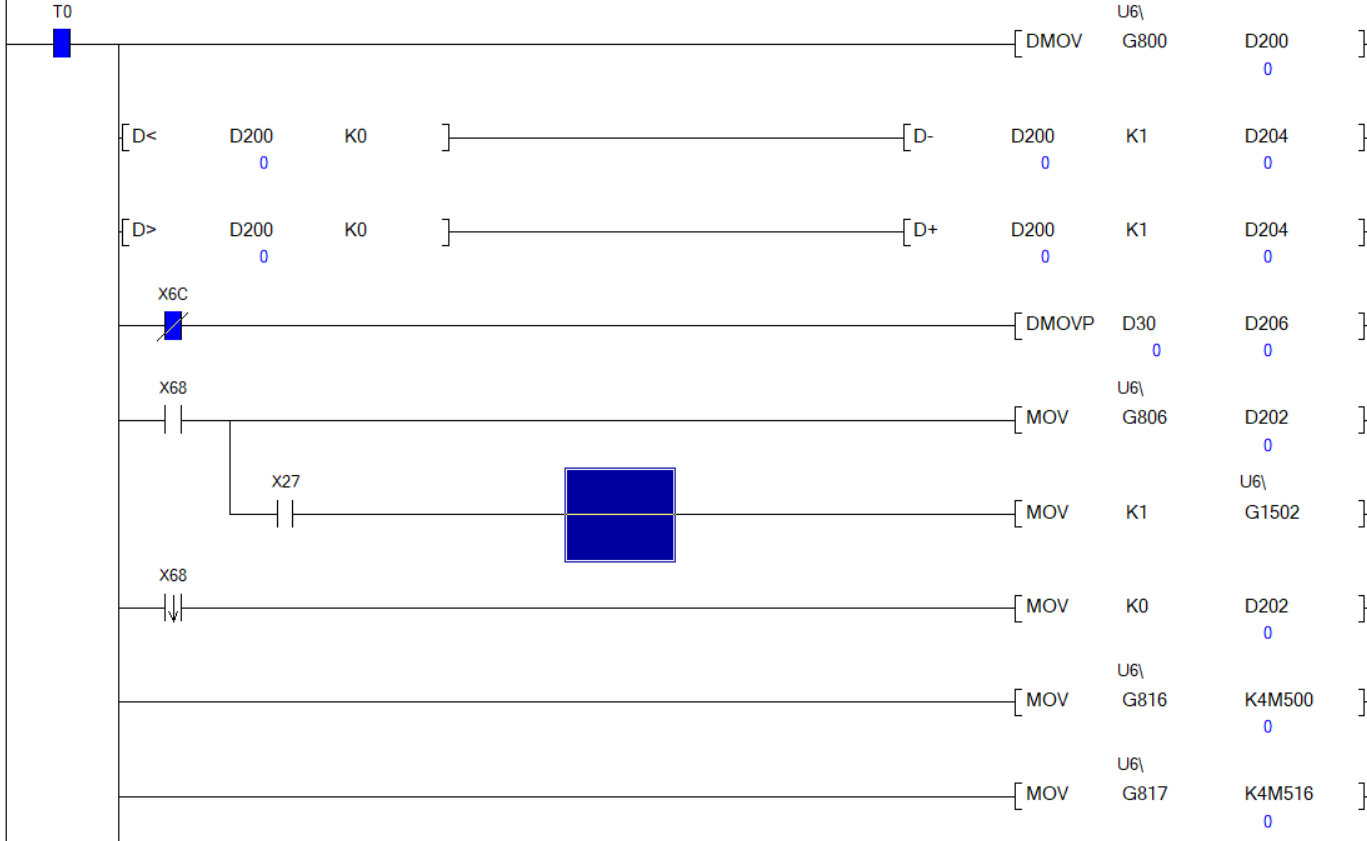

求助,工控小白。目前还刚在实习阶段,U6/G800.u6知道什么意思,那个G800这些,在手册没翻到呀。求大哥们讲解一下。还有对变址修饰看手册也没太懂
。感谢

G800 轴1进给当前值(双字) 软件里面点帮助 有个地址表 自己找 变址修饰 自己编程做实验体会

U6是模块起始地址,G800是缓存号,当前进给坐标
