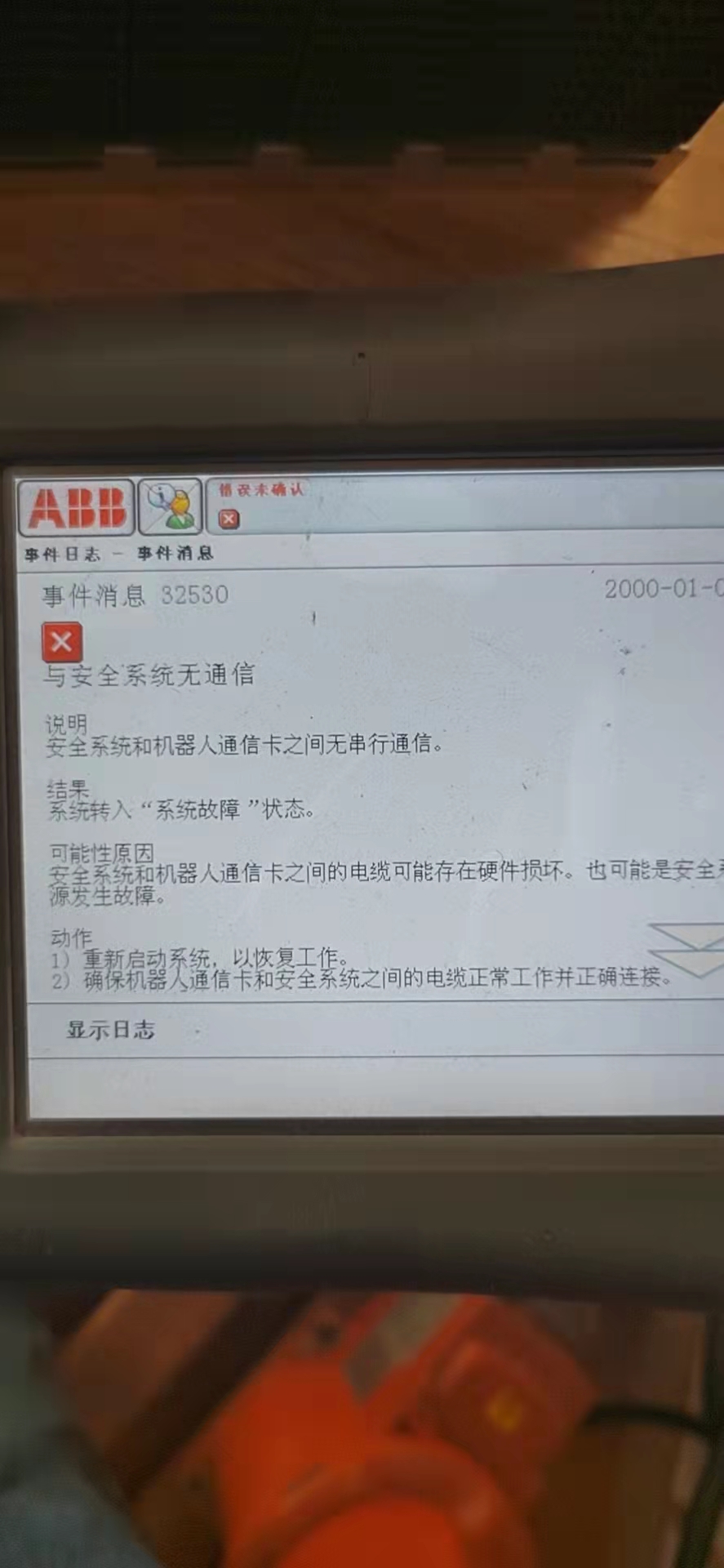

IRB120机器人,开机报错与安全系统无通讯
安全系统和机器人通信卡之间无串行通讯。
事件消息32530
安全系统和机器人通讯卡是哪个东西,自己还不清楚?
请大神指教。

CF卡坏了?

安全板接错线,检查。

引用第1楼william-于2021-10-29 23:21发表的  :
CF卡坏了?
可以进系统,CF卡应该是好的

引用第2楼渣渣晖于2021-10-30 15:42发表的  :
安全板接错线,检查。
安全板DSQC400,在机柜内,没动过接线。今天拆开柜子,线也查了一遍,没看到哪里有问题。

计算机问题或者安全板问题,大概率是计算机出问题了,

引用第5楼zmc5552008于2021-10-31 21:44发表的  :
安全板通电后一直显示红灯,也有的说是安全板问题。现在也不确定到底是哪个坏了

引用第6楼deweg于2021-11-01 15:23发表的  :
不用纠结,直接替换法解决问题,因为这两样中任意一样都会显示那个故障,这两个我都
遇到过
